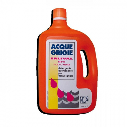

Okkio che la candeggina massacra la plastica.
Per il mio lavoro, per disinfettare gli scarichi delle apparecchiature versiamo candeggina e nonostante si faccia opoi scorrere acqua, mi è capitato piu di una volta che qualche raccordo o giunzione a Y si sia spaccato di colpo e lo ho sostituito, si sbriciolava come se fosse di gesso.
Io nei sifoni del camper semmai ci verso un po di liquindo per le grigie, lo lascio li nel sifone fino a che no si usa l acqua che se lo porta nel serbatoio.
