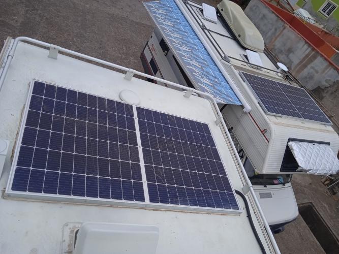

Il pannello da 100 watt già è buono poco più che a nulla...
e poi probabilmente visto la anno, il regolatore pwm e la tecnologia dei pannelli da camper 20 anni fa ..ora ti produce 50 watt in estate in pieno sole...
Ne ho visto più di qualcuno ... pannello di 15 anni di provenienza ignota con regolatore altrettanto ignoto che per età e altri fattori non arrivava al 50% della potenza nominale a luglio.
Se punti a sfruttare il solare in futuro nel tuo uso col camper ti consiglio di investire 300 euro scarsi in materiale e dotarti di un impianto da 250/300 watt minimo con regolatore mppt.
La produzione sono abbastanza sicuro che sarebbe 6 volte tanto quella che hai ora...

Per darti un parametro , un pannello da 300 w + mppt  in questi GG ti mantiene quasi 10 piccole TV accese tutto il giorno senza toccare le batterie fino a tardo pomeriggio.

Un buon pannello da 300 /370w lo trovi sotto 200 euro per uso civile. Questi pannelli hanno già tutti o quasi la tecnologia mezza cella(half cut) e perc. Sono garantiti a 25 anni con prestazione superiore a 80% al 25 esimo anno.
Il regolatore mppt si devi metterlo al posto dell' attuale.ma se non sai bene cosa fare rivolgiti a un professionista (sezione cavi, fusibili etc vanno opportunamente dimensionati, e pure le connessioni fatte bene).

Con un Solare sui 300w e un buon regolatore invece per mantenere le batterie in salute basta lasciare il mezzo all aperto..ma se al coperto serve sempre un buon caricabatterie.
Se fai solo libera il mio consiglio è di aggiornare il solare...nelle belle stagioni per lo meno starai come a casa senza pensieri di nessun tipo e pure col nuvolo spesso...

Per un uso così, ti basta un buon pannello da camper da 200 watt con regolatore mppt e batterie buone e ben mantenute...se questo uso è solo in primavera estate...

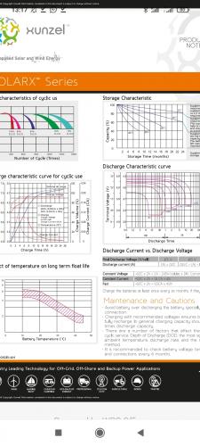

io ho una agm Victron 110ah(che ovviamente non fabbrica Victron) e una agm xunnzel (marca del reparto solare di Leroy Merlin in Spagna..buona) da 68ah..in parallelo secco.
L' importante è che siano per uso solare o ciclico o scarica lenta che dir si voglia...sia gel che agm...

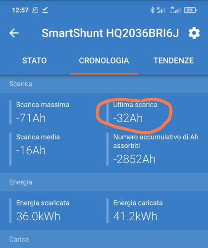

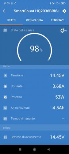

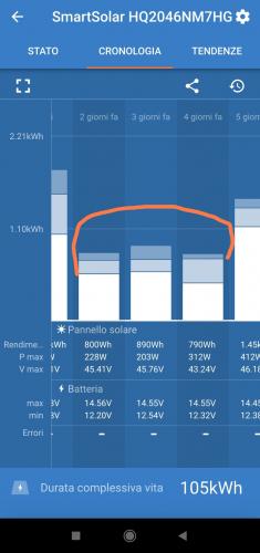

come vedi sotto ,la batteria si è ricaricata tranquillamente dalla scarica di 32ah di ieri...anche con tutta sta roba e sta terminando la fase di assorbimento, anche con 20A di consumi.
Screenshot_2022-08-16-12-55-20-907_com_victronenergy_victronconnect.jpgIMG_20220816_125757.jpg
il pannello è da 450w ma se non hai il frigo un 200 watt già  ti fa molto di questi tempi...
Sotto i giorni segnati arancione sono stati completamente nuvolosi, in uno con pioggerellina a tratti. E comunque c'è stata una produzione di 60/65ah ogni giorno(800/850 wattora).. perché appena le nuvole diventano anche un po' chiare per 2 ore un pannello potente produce un sacco rispetto a uno piccolissimo che va bene solo al sole pieno.
105 kilowatt ora sono la produzione di poco più di 2 mesi, ma è meno del potenziale reale perché non si riesce a chiedere tutto quasi mai

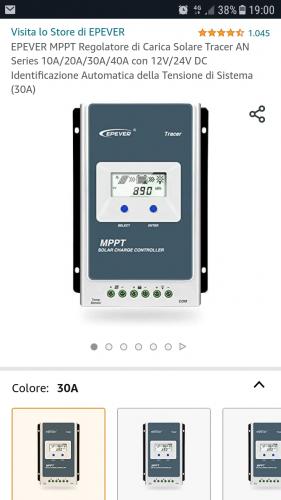

ti posto 2 foto. 1 è la batteria 100a e l'altra è un mttp da 40a.
dimmi se possono andar bene.

Queste le scelte. La batteria potrei metterla doppia da 100a? Il regolatore mppt scelto è da 30a. Può andar bene?

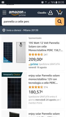

Il pannello con tecnologia PERC (PERC è quello HALF CUT?)
ho visto questo da 195w. Va bene?
altrimenti accetto consigli..

Perc e half cut non sono necessariamente abbinati.
Half cut significa con mezze celle invece che intere.Alla vista sono come 2 pannelli uniti.
qui il mio(450w) e di un amico (340w con 2 facce..una anche sotto)
Non mi risulta ci siano molti half cut tra i pannelli cosiddetti a 12v (quelli per camper).
Ma non è una cosa fondamentale. Semplicemente rendono un po di più in caso di ombra parziale per esempio..
Le celle tagliate a metà generano metà corrente ciascuna rispetto a quelle intere e pari tensione.quindi  riducono un po' le.perdite per resistenza.
Un regolatore da 30A è esagerato se non metti oltre 300 watt.
Anche con 300w puoi stare su un 20A e risparmiare.
Per un pannello da 195 watt va bene da 15A.
Se prendi un pannello a 12v intorno a 200 watt io terrei il vecchio così come sta.

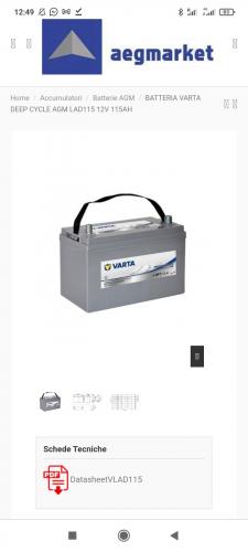

Per la batteria che hai mostrato la mia opinione è negativa..nel senso che non amo queste batterie di dubbia marca e provenienza e il camper disegnatolaugh
Da inesperto mi appiopparono una di questo tipo Agm... andava bene per carità ma è durata 900/1000 cicli (3 anni per me) mentre da una buona Agm ci si possono aspettare 1500/180p cicli con l'uso che faccio io.
Io starei su fiamma/exide etc..o anche altre marche cinesi vendute nei negozi di energia solare... eviterei qualunque cosa con un camper disegnato sopralaugh
Personalmente non prenderei nessuna batteria di cui non conosco il sito del produttore e di cui non sia disponibile la scheda tecnica con tutti i parametri del caso dei test a norma.
Cicli, anni, capacità a varie correnti di scarica, relazione capacità temperatura, algoritmi di carica consigliati, capacità di corrente massima etc etc.
Tutte le batterie almeno decenti hanno una scheda tecnica con questi grafici e tabelle.
Se non c'è l' hanno non è un buon segno per me.

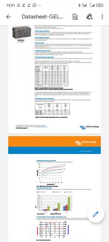

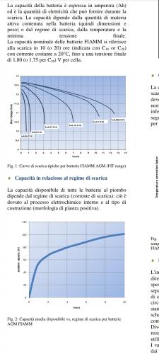

OCCHIO  anche ALLE CAPACITÀ ingannevoli.
Quella che hai pubblicato è 100ah a C100.
Significa che ha 100ah scaricata in 100 ore a 1A!
 La.maggior parte delle batterie serie danno la capacità a c20 o anche a c10.
Quella batteria secondo il parametro standard c20 in realtà avrà circa 80ah...non 100!
Guarda il peso...una batteria agm buona di solito pesa 30/32 kg per 100/110 ah A C20.
Se una batteria ha solo scritto 100 ah e pesa 25 kg significa che la reale capacità a c20 è meno di 80 ah e che i 100ah sono da intendersi a c100 o peggio a c120.
La mia Victron ha 110 ah a c20 e pesa 31 kg...ma a c120 possiede 132 ah.
L' altra Agm che ho più piccola, pesa 22 kg ed è da solo 68ah a c20. (E 78ah a c120...quindi con un coefficiente di peukert relativamente buono)
Se una batteria riporta solo la capacità a c120 come quella che hai postato di solito è per abbindolare chi non conosce le batterie al pb e perchè ha un cattivo coefficiente di peukert.
Cioè che la capacità si riduce molto  all aumentare della velocità di scarica.
Le Agm da servizi buone hanno un coefficiente di 1.12/1.15.  Quelle scadenti anche 1.20 e spesso è impossibile saperlo perché non è proprio pubblicata una tabella con le varie capacità a diverse correnti e velocità di scarica.
Anche la durata in cicli se è scritta sulla batteria e basta non ha alcuna affidabilità.
La durata in cicli va scritta in una tabella a varie profondità di scarica e temperatura. Ci sono degli standard secondo cui i produttori fanno i test.
Se non sono pubblicati i dati significa che non è stato fatto alcun test o che i dati sono scadenti.

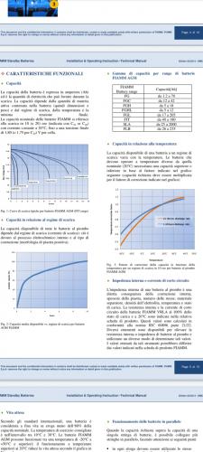

Alcuni esempi di documentazione tecnica di batterie Agm...se manca questo materiale lascia stare secondo me
Screenshot_2022-08-17-13-21-05-034_com_google_android_apps_docs.jpgScreenshot_2022-08-17-13-19-04-826_com_google_android_apps_docs.jpgScreenshot_2022-08-17-13-18-36-731_com_google_android_apps_docs.jpgScreenshot_2022-08-17-13-17-38-605_cn_wps_xiaomi_abroad_lite.jpg

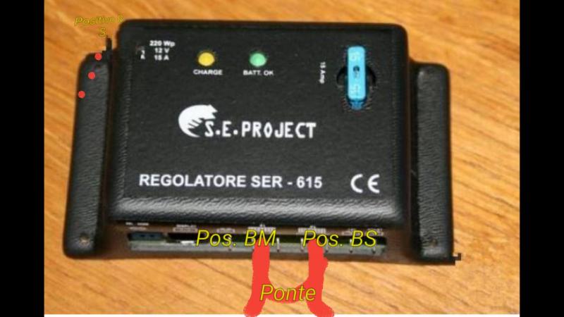

intenti fare un ponte in questo modo?
Se si, questo posso farlo. Non so se oggi o quando rientro.

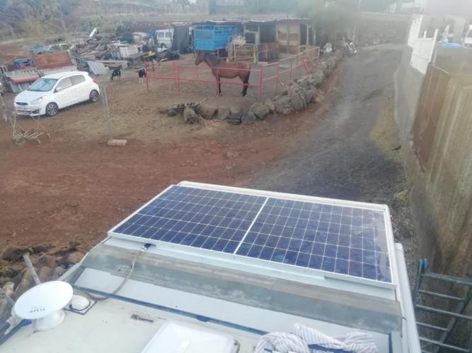

il tetto del mio mc louis è bombato sulla mansarda, per cui qurllo che ho è stato installato inclinato di circa 15 gradi. Dovrei prendere le misure disponibili sul tetto e poi vedere i/il pannello. Mi piacerebbe montare un 370w senza spendere un capitale (quindi NO ai rivenditori camper) e una batteria tipo quelle da te postate tipo Varta o Fiamm con mppt da 20? O 15?

In risposta al messaggio di Claudio84 del 17/08/2022 alle 14:34:17
Grazie dei consigli preziosi Rubylove. intenti fare un ponte in questo modo? Se si, questo posso farlo. Non so se oggi o quando rientro. per Hunter85: grazie dei consigli! il tetto del mio mc louis è bombato sulla mansarda,
per cui qurllo che ho è stato installato inclinato di circa 15 gradi. Dovrei prendere le misure disponibili sul tetto e poi vedere i/il pannello. Mi piacerebbe montare un 370w senza spendere un capitale (quindi NO ai rivenditori camper) e una batteria tipo quelle da te postate tipo Varta o Fiamm con mppt da 20? O 15? nel caso di uso di tv (22-24 pollici per averla smart)oltre alle luci e alla pompa acqua può bastare 1 sola o 2 batt in parallelo? Certo che ormai le scelte verranno prese in considerazione  dopo le vacanze..
Con 370 watt per TV luci e pompa (la pompa è letteralmente 0 consumo alla fine) di batteria te ne basterebbe mezza.. almeno nell uso extrainvernale intendo.
Per un pannello da 370 watt ti può bastare un mppt 20A...ma TI taglierà la potenza a 270/300 watt.
Molto difficilmente si usa questa potenza a meno di avere 2 batterie a terra.
