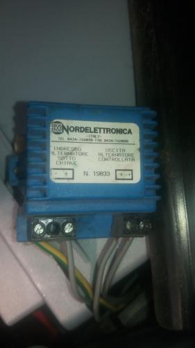

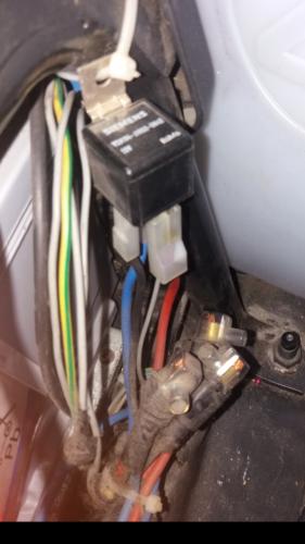

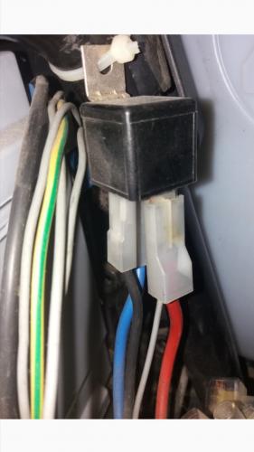

Questo è il relè parallelatore?
Screenshot_20220818-091528(1).jpgScreenshot_20220818-091614(1).jpgil relè ha 4 connettori con 4 fili (rosso blu nero e bianco)
a sx quei 4 fili (grigio grigio grigio e giallo verde vanno a questo:
cos'è?

Ciao Rubylove Questo è il relè parallelatore? il relè ha 4 connettori con 4 fili (rosso blu nero e bianco) a sx quei 4 fili (grigio grigio grigio e giallo verde vanno a questo: cos'è?
Potrebbe essere il relè parallelatore,ma anche del frigo...a volte c'è né uno solo per entrambe le cose.
Se è il parallelatore il ponte eventualmente va fatto (in modo sicuro) tra il cavo blune rosso.
Dovresti verificare se arriva il segnale alternatore al relè.(di+)
Probabilmente il cavo nero è il negativo bobina anche se mi sembra molto grosso. E il cavo sottile bianco potrebbe essere il d+.
Prova a misurare la tensione tra nero e bianco a motore spento(non dovrebbe esserci tensione) e poi in moto(dovrebbe esserci).
Purtroppo non conosco il dispositivo nordelettronica...ho cercato in internet ma non vedo i numeri identificativo e il nome nella foto.
Butto lì che potrebbe essere un qualche tipo di caricabatterie DC DC da Alternatore...ma solo perché leggo "ingresso alternatore" e "uscita alternatore Controlla ta"

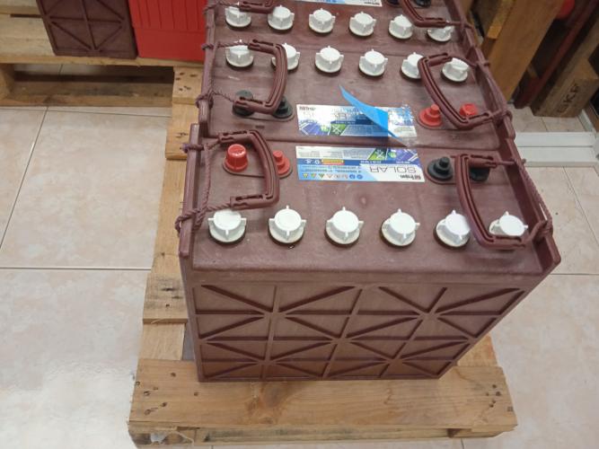

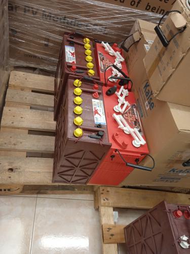

Questo è l aspetto di un tipo di batterie al pb veramente buone e di prestazioni superiori a quelle che si usano (me compreso), generalmente sui camper.
Queste della foto sono da 250ah e nello specifico ad acido libero NON SIGILLATE, cioè con rabbocco di acqua distillata.
Vengono vendute anche vuote senza elettrolita...per non deteriorarsi nello stoccaggio.
Esistono anche in versione gel o Agm sigillate.
Lo spessore delle piastre è maggiore delle classiche Agm o gel per camper e le caratteristiche di carica sono particolari con tensioni oltre 15v. Ed equalizzazione periodica anche oltre 16v. Tensioni potenzialmente di rischio per qualche apparecchio elettronico a 12v...
La loro durata è non molto inferiore a una batteria al litio (chi lo sa, magari anche superiore a lifepo4 di bassa qualità che si stanno diffondendo rapidamente e mai ancora testate da nessuno).
Quelle della foto sono marca Trojan e American battery... aziende storiche di batterie al pb considerate fra le migliori al mondo.
Una da 250ah 12v costa sui 500 euro.
Ovvero non costano molto di più di una Agm da camper (tipo NDS o Victron).
Ma.durano esattamente il doppio!
3000 cicli e fino a 1000 cicli di scariche profonde continue.
Quando una agm tipo NDS, Victron etc etc dura solo 300 scariche profonde surprise e 1500 scariche leggere.
Durate non troppo inferiori a  lifepo4 di buona qualità a metà del costo...

Quel rele sopra potrebbe essere per il frigorifero, hai un trivalente?
invece il "coso" nord elettronica  potrebbe essere il rele parallelatore, che sia un caricabatterie dc/dc mi sembra improbabile, il tuo camper non sembra recente
Prova a misurare la tensione all'ingresso e all'uscita del "coso"  a motore spento e poi a motote o  moto
scrivi cosa leggi
per quello che riguarda eventuali ponti provvisori  occorre prima conoscere le condizioni delle due batterie, se quell dei servizi è molto scarica, la differenza di potenziale è molta e al momento del contatto potrebbe esserci una bella sfiammata
Andrebbe prima caricata/e , individuato il punto e poi fatto il ponte
riesci a seguire quei fili dove vanno (dal coso)

Se il dispositivo nordelettronica è effettivamente il responsabile del parallelo bm bs deve essere qualcosa di un po'più sofisticato di un relè.. però sarebbe più probabile che si sia guastato anche.
Se ci dice la referenza si può vedere su Google...

Il "coso" della Nordelettronica non.ha altri codici o scritte varie.
l'ho girato e da dietro si vede che è immerso in del silicone stampato.
Per proteggere quello che c'è all'interno dall'acqua.

Il coso della Nordelettronica non.ha altri codici o scritte varie. l'ho girato e da dietro si vede che è immerso in del silicone stampato. Per proteggere quello che c'è all'interno dall'acqua. ps: stasera niente doccia
calda! Il boiler va in blocco!! Sia a 50 che 70 gradi. il piezoelettrico si sente che funziona ma dopo 5 secondi circa va in blocco. Mancanza di gas probabilmente? La cucina funziona. Il frigo pure (è sempre a gas). per Hunter85: se avessi la possibilita di avere un impianto solare soddisfacente potrei usarlo anche d'inverno con le vacanze natalizie. Prima devo sistemare la stufa truma!
Ciao l apperecchio nordelettronica ha delle scritte ma non le riesco a decifrare nella foto perché a bassa risoluzione.se vuoi puoi scriverle. A mio avviso è molto importante sapere cosa sia al di là di tutto.

per il coso della Nordelettronica c'è scritto solo quello sulla foto. In alto Nordelettronica. Sotto al centro -italy- e sotto ancora numeri di tel e fax.
Controllero da dove arrivano quei fili e dove portano.

Dovresti vedere a che punto sei con la tensione alla batterua servizi, potrebbe andare in blocco anche per sottotensione
Poi fare quelle misure sul "coso" ho provato a fare una ricerca con il numero impresso ma non esce fuori quel prodotto
Credo che sia il parallelatore ma ha i cavi un po piccoli, prima di provare a fare un parallelamento bisogna controllare lo stato della batterie

Dovresti vedere a che punto sei con la tensione alla batterua servizi, potrebbe andare in blocco anche per sottotensione Poi fare quelle misure sul coso ho provato a fare una ricerca con il numero impresso ma non esce fuori
quel prodotto  Credo che sia il parallelatore ma ha i cavi un po piccoli, prima di provare a fare un parallelamento bisogna controllare lo stato della batterie
Ciao Rubylove. Stasera ormai si parte. Farò (spero al più presto) la misurazione del coso.
a Milano chiamerò il n scritto o invierò una mail alla nordelettronica. Ti terrò aggiornato
intanto un grazie infinite. Mi hai delucidato su tante cose..

Ciao Rubylove. Stasera ormai si parte. Farò (spero al più presto) la misurazione del coso. a Milano chiamerò il n scritto o invierò una mail alla nordelettronica. Ti terrò aggiornato intanto un grazie infinite. Mi hai delucidato su tante cose.. claudio
Io ho provato a digitare quel codice che c'è scritto sul coso ma non ho trovato nulla, io abito tra novara e il lago d'orta e se non fosse che i primi di settembre dovremmo partire per la Turchia e siamo ancora in alto mare con tutto, ti avrei detto che se ti fai un giro da queste parti magari sui laghi, ci avrei dato un'occhiata ma sono veramente incasinato

ciao ragazzi. Ho trovato le decrizioni del "coso"!
ora tocca a voi esperti esprimervi!
