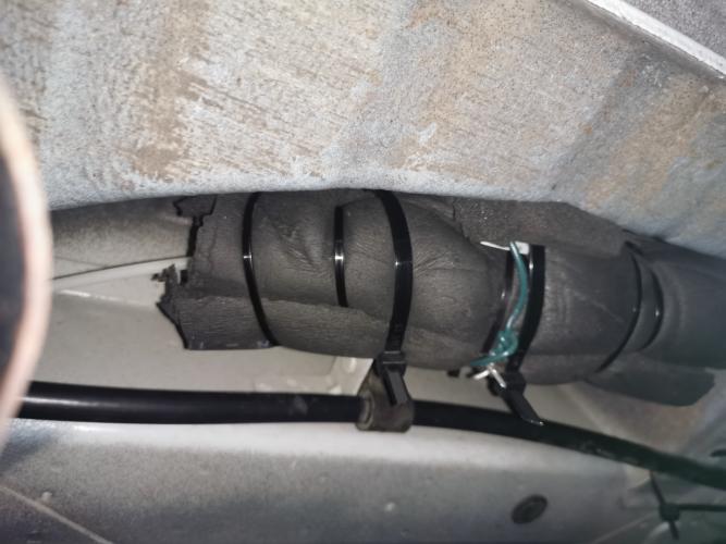

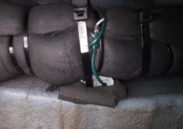

Ecco le foto della pompa arrotolata nell'isolante e fissata in sospensione con le fascette su una piastrina a L forata, che ho fissato al telaio con due viti autofilettanti. Per maggiore sicurezza ho fissato il tutto con un filo di ferro plastificato, passante in uno dei fori della piastrina stessa
Non sarà un capolavoro ma sembra essere abbastanza efficace... Il ticchettio si sente solo in dinette ed è molto molto lieve.
un filo di ferro plastificato, passante in uno dei fori della piastrina stessa Non sarà un capolavoro ma sembra essere abbastanza efficace... Il ticchettio si sente solo in dinette ed è molto molto lieve.
Si è pressappoco cosa volevo fare io anche io ce l' ho sotto la dinette e si sente abbastanza.Ci provo,che mezzo hai?

Ho un furgonato su Ducato, piccolo e acusticamente non proprio isolato. Con questo intervento il rumore è più che tollerabile mentre prima non ci si dormiva la notte. Ho messo un pó di isolante anche tra la piastra e il telaio, per attutire le vibrazione. Comunque la questione è solo una, meno punti di contatto ci sono più la cosa si fa silenziosa. Ho provato a lasciare la pompa completamente libera e svolazzante, non ancorata a nulla, rumore praticamente sparito...
