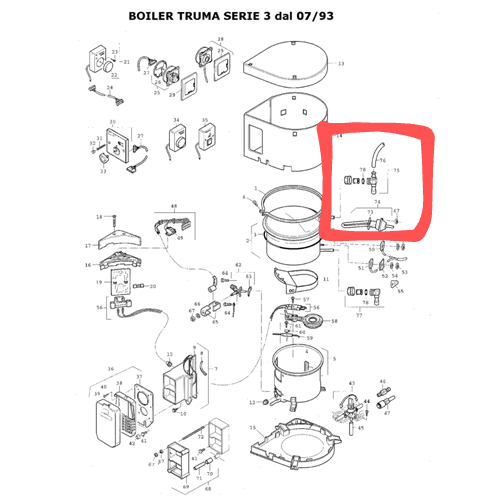

Solitamente il. Problema è il contrario, è cioè che perde acqua, ma se, con valvola frost aperta, non fa uscire tutta l'acqua, probabile sia parzialmente ostruita

Infatti, è la funzione della valvola della foto che ho postato, se quella è ostruita, non fa passare aria

Attaccata al boiler in alto

1357_2~2.pngqui evidenziata in rosso, se stiamo parlando di boiler
In analoga posizione se si tratta di combi
Ma se dici di avere la frost control hai la combi

Intanto, dovresti dirci se si tratta di boiler o stufa che fa anche da boiler
Non è difficile trovare quella valvola basta seguire il tubo trasparente che arriva fino la parte alta, è l'unico tubo in alto

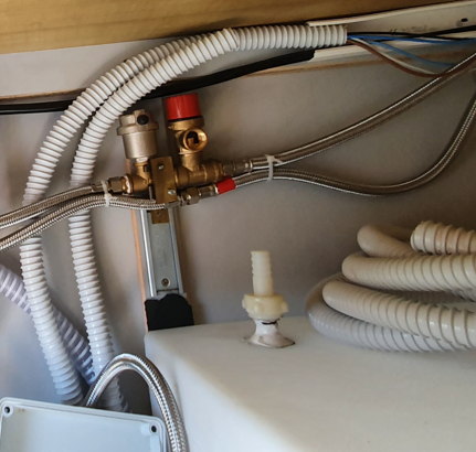

In un camper si fa aprendo uno dei rubinetti, ma se si vuole che il sistema sia automatico e che svuoti tutto dalla valvola automatica, allora serve una valvola Jolly posta sul tubo più alto del boiler.
Sul mio camper l'ho installata nella parte alta dell'impianto idraulico, insieme ad una che apre a 2,4 Atmosfere.
Nella foto manca ancora il tubicino che porta fuori dal camper, serve anche a far uscire l'aria dall'impianto quando si accende la pompa autoclave.
Marco.

Proprio per garantire lo svuotamento del boiler io ho prelevato l'acqua calda dal tubo in alto del boiler stesso.
Poi quel tubo sale su verso il rubinetti ma senza scendere prima al pavimento (sifone).
Bisogna vedere come hanno fatto l'impianto, sono persone abituate alla corrente elettrica che va indifferentemente in salita e in discesa... vuoi che non abbiano fatto qualche... saliscendi col tubo della calda...
Ecco il mio boiler.
Tubo in alto a SX verso l'impianto della calda, quello in alto a destra non lo uso e dal basso immetto acqua fredda e c'è anche una T che va alla Elasi.
Se la "versione originale" di quel camper non spurga l'acqua dal boiler è ovvio che qualcosa deve essere modificato.
Marco.

dalla valvola automatica, allora serve una valvola Jolly posta sul tubo più alto del boiler. Sul mio camper l'ho installata nella parte alta dell'impianto idraulico, insieme ad una che apre a 2,4 Atmosfere. Nella foto manca ancora il tubicino che porta fuori dal camper, serve anche a far uscire l'aria dall'impianto quando si accende la pompa autoclave. Marco.
Ma quella con la manopola rossa e una semplice valvola caldaia da 2 bar o è una differente?
