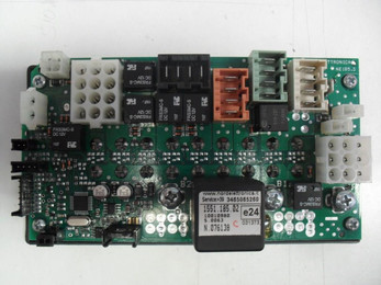

Penso sia questa,
Il relè e lo scatolino neo
Le viti a croce sono le connessioni BM bs negativo

Ho controllato tutti i fusibili, tensioni varie etc...ed è tutto ok, l'unica cosa che avrei trovato è il relè saldato sulla scheda della centralina che probabilmente anzi quasi sicuramente, non funziona. Intanto mancava la scatolina di protezione e la lingetta che dovrebbe aprire/chiudere il circuito era fuori sede, quindi credo che questo relè sia stato proprio escluso dal precedente proprietario.
In sostituzione di questo ho trovato un altro relè che è collegato ai due positivi bs bm  e se non ricordo male, negativo e d+, che a mio avviso è stato messo per non sostituire quello saldato sulla scheda.
Adesso vi chiedo... quel relè sulla scheda abilita soltanto la ricerica della bs oppure fa anche altro? E' 'giusto che sia stato escluso e sostituito da un relè volante?
Ovviamente non ho provato a sostituire il relè 'volante' perchè non ne avevo uno di scorta, ma sospetto a questo punto che sia rotto...
Cosa ne pensate? qualcuno di voi ha mai fatto sostituire il relè saldato sulla scheda?

Penso sia solo per il parallelo BM>bs
e che dietro il frigo ci sia il relè che attiva la resistenza 12v

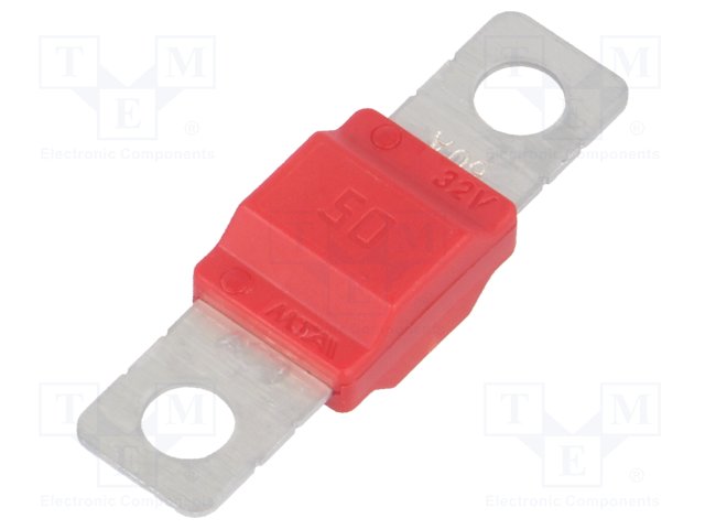

Ho risolto. Una cosa banale che mi ha fatto perdere tempo e spazientire!
Era un semplice fusibile sulla BM bruciato. Non lo avevo notato perché era un modello completamente sigillato (come si vede in figura) e non si vedeva assolutamente niente se era bruciato o buono. Nella mia ignoranza cedevo che anche questi fusibili al momento della rottura facessero notare qualcosa del tipo bruciature, colore diverso etcc.. invece niente.
Li ho dovuti testare uno ad uno con il tester ed ho trovato quello non funzionante. Ho sbagliato a non controllarli prima, errore mio!
Adesso prima di rimontare il fusibile ho tolto lo scatolotto di plastica, che non serve a niente, cosi posso vederne lo stato. Ho rimosso lo scatolotto anche agli altri 2 fusibili presenti...non si sa mai!
Ovviamente ho trovato anche il motivo per il quale è saltato il fusibile e lo ho risolto altrimenti avrebbe potuto anche risaltare.
Grazie a tutti.
