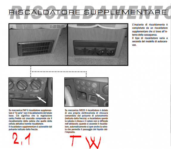

per spiegarmi meglio vi metto questa foto trovata su un manuale laika sul web
dove nel caso a sx si parla di un mezzo 2.1 Classic motorizzato fiat ducato 244, mentre a dx di un mezzo motorizzato iveco che nel caso era chiamato Laika 2.1 TW
14/01/2010 31615
Inserito il 15/12/2022 alle: 20:44:05
In risposta al messaggio di Laikone del 15/12/2022 alle 20:23:06
indipendentemente dall'annata, dipende dove hanno intercettato i tubi del riscaldamento supplementare. per spiegarmi meglio vi metto questa foto trovata su un manuale laika sul web dove nel caso a sx si parla di un mezzo 2.1 Classic motorizzato fiat ducato 244, mentre a dx di un mezzo motorizzato iveco che nel caso era chiamato Laika 2.1 TW
Mio cognato aveva il 2.1 classic del 2004  su ducato 244,  e non aveva quel tasto per il riscaldamento cellula, ne tanto meno poteva comandare la temperatura dal cruscotto
Io possiedo il 2.1tw del 2004 su iveco, e sì quello raffigurato è il tasto, ma non è possibile regolare la tempwratura
Ho visionato altri classic su ducato e nessuno poteva regolare la temperatura in cellula
Magari  le primissime versioni ( 2001), poi hanno cambiato sistema è non hanno modificato i manuali

Il mio è un 2.1 classic del 2005, ed il sistema è uguale a quello che c'è nella foto del 2.1. Io pensavo che azionando il tasto, buttava aria calda in cellula a prescindere da come sceglievo nella cabina... invece no, essendo in serie! In questo momento però non ricordo come avevo regolato la temperatura nella cabina... Appena lo uso provo a lasciarlo sul massimo e vedere

il manuale si riferisce a mezzi del 2004.

Mio cognato aveva il 2.1 classic del 2004  su ducato 244,  e non aveva quel tasto per il riscaldamento cellula, ne tanto meno poteva comandare la temperatura dal cruscotto Io possiedo il 2.1tw del 2004 su iveco, e sì quello
raffigurato è il tasto, ma non è possibile regolare la tempwratura Ho visionato altri classic su ducato e nessuno poteva regolare la temperatura in cellula  Magari  le primissime versioni ( 2001), poi hanno cambiato sistema è non hanno modificato i manuali
e come faceva ad accedere il riscaldatore supplementare se non aveva il tasto nella foto a sx?
Quel pulsante e quel sistema è una cosa molto conosciuta, tant'è che in quegli anni non tutti i mezzi uscivano con il clima di serie e qualora si montasse after market si cambiava la mascheria intera montando questa

Non ho ancora fatto nessuna prova visto che non sono ancora uscito, ma ho trovato il libretto di uso e manutenzione... sul riscaldamento supplementare c'è la stessa foto che aveva messo Laikone, cioè del riscaldamento in serie con quello della cabina... quindi dovrebbe essere così, giusto?

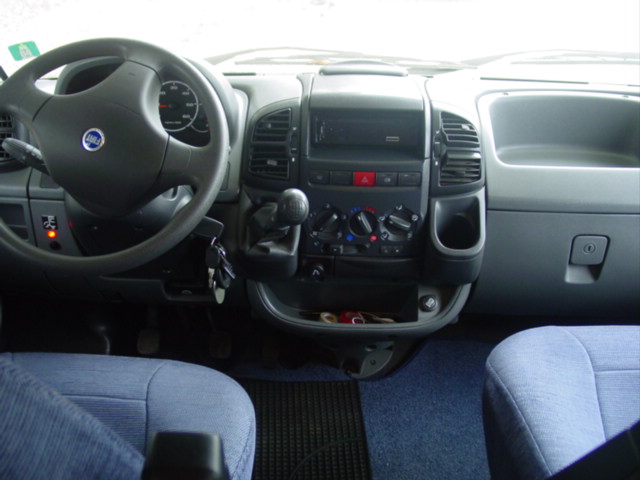

Il cruscotto sotto raffigurato è quello reale del mio ex ecovip 2.1 classic . sulla dx si vede l'interruttore per attivare il condizionatore e al suo fianco l'interruttore per azionare il riscaldamento supplementare in cellula e sono sicurissimo che quel riscaldamento non era sezionabile con quello della cabina guida , tra l'altro i due interruttori essendo molto vicini spesso sbagliavo e invece di attivare il condi attivavo il riscaldamento in cellula , capisci che per attivare il condi deve esserci bel caldo quindi il selettore di regolazione aria calda in cabina era chiuso ma il riscaldamento in cellula attivato per errore funzionava ugualmente ,  non insisto oltre ,vedi tu
 non è una foto scopiazzata quà e la ma è una foto del mio ex ecovip 2.1 classic

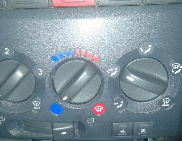

la logica dice che a questo punto devi provare... a meno di aprire il cofano e controllare
perchè ovviamente dipende dal mezzo.
La prova che ti consiglio di fare, è quella di tenere la manopola del riscaldamento tutta su freddo e con il riscaldatore spento; attendi facendo anche un giro che il motore vada in temperatura e solo a quel punto, SENZA muovere la manopola del riscaldamento, accendi il SOLO riscaldatore supplementare; è chiaro che, se in cellula arriva l'aria calda, l'impianto NON è parzializzato, ma se invece esce aria fredda, dovrai provare a mettere la manopola del riscaldamento TUTTO SU CALDO.
Dopo aver messo la manopola su caldo fai un giro portando alti i giri del motore e solo successivamente vai a vedere se dal riscaldatore esce aria calda.
