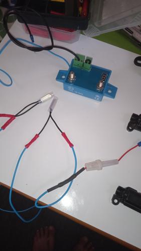

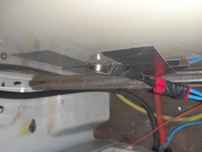

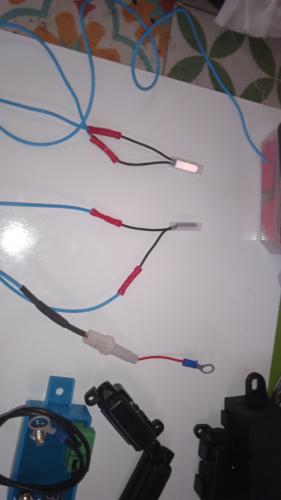

Ecco le due piastrine di ottone che incollerò alle due nuove batterie appena arrivano, le ho appena tolte da quelle vecchie... Il DS18B20 è un sensore di temperatura molto preciso usato dalla centraline (Arduino) per leggere
la temperatura di ciascuna batteria. Il DT60° è il disgiuntore normalmente aperto (N.O.) che ti dicevo e che è collegato alla bobina di sgancio che viene azionata da 4 sensori come questo e anche da un circuito che mi controlla la tensione della BS. Il bottone con scritto B1 e B2 (le due AGM Zenith ZLM120075) vanno ai due regolatori MPPT, ipotizzando che le due BS in parallelo siano normalmente alla stessa temperatura. Marco.
Ciao dove posizioni i sensori per la protezione?
Io li ho messi a metà batteria  sul lato lungo.. quale zona si scalda prima in caso di elemento in corto? Ok dipende da quale cella. Ma prima in basso o in Alto? Nelle batterie ad acido libero so che generalmente il corto avviene sul fondo della cella per il deposito dei fanghi con la materia attiva deteriorata.

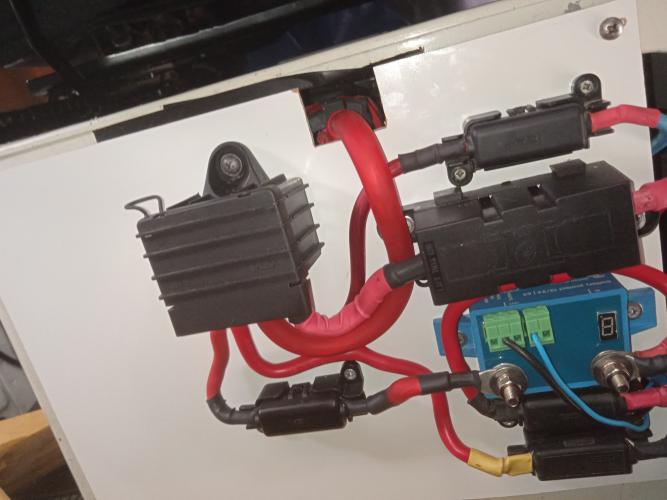

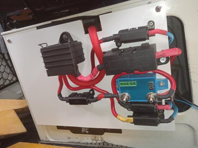

Inserito il 01/09/2023 alle: 14:16:58

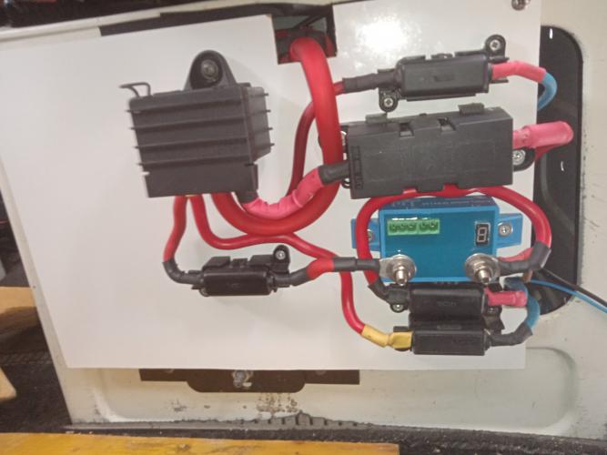

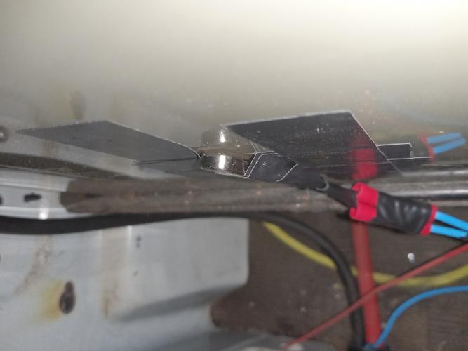

Montato tutto e funziona perfettamente.
Se trovo la bobina di sgancio e un magnetotermico per CC (introvabili dove sono io) magari sostituisco al Battery protect.
Ma comunque la protezione c'è..i 2 termocontatti staccheranno qualsiasi caricatore se una delle 2 batterie si surriscalda, spegnendo il Battery protect. Poi può succedere che fanno attacca e stacca ma tenendo la temperatura non oltre 60 gradi. Intanto arrivo io e me ne accorgo smiley
IMG_20230901_124748_1.jpgIMG_20230901_124743_1.jpgIMG_20230901_125440_1.jpgIMG_20230831_192026_1.jpgIMG_20230831_182002(1).jpg
Praticamente un cavo da 35 va a quella specie di busbar della mta sulla sx.
Da lì partono i cavi dell' inverter e del pannello di controllo -battery protect utenze. Conni loro fusibili da 30 e 80A.
Poi parte un cavo con un fusibile da 60A che va al Battery protect dei Caricatori (solare, 230 victron, 230 originale, parallelaTore originale).
Ognuno dei.caricatori ha un suo fusibile ma si vede solo quello del solare perché il Cb victron lo ha su se stesso, e il Cb e parallellatore originali lo hanno nel pannello di controllo.
Il oarallelatore cyirix con cavo da 35(col fusibile ANL mega da 250A) non può passare per il battery protect poiché il battery protect ha un solo verso di corrente..in questo caso dai Caricatori verso le batterie. Mentre sul oarallelatore cyirix passa corrente in 2 direzioni..quella di carica alternatore...ma anche la corrente da batterie a motorino di avviamento in caso di avviamento di emergenza con bs in parallelo. Pertanto romperebbe il battery protect.
In ogni caso non ha importanza perché il cyrix è già protetto da cortocircuito, sovraccarico, surriscaldamento dei contatti di potenza, e tensione sopra 16v. In caso di surriscaldamento delle batterie, si presume che sto viaggiando e mi accorgo.
Cosa potrei usare per coprire i contatti scoperti del batteri protect? Escluso nastro adesivo che è brutto. Forse un pezzo di guaina termorestringente...
