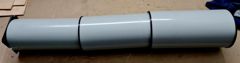

Buonasera a tutti,
ho smontato il tavolo della dinette, con monogamba telescopica, per sfilare la protezione tubolare in plastica che si è rotta in più punti. Nonostante abbia cercato in rete per una giornata, non trovo nessuno che venda questa protezione come ricambio. Sapete darmi qualche consiglio? 20231111_180428.jpg
Paolo

Assomiglia ai tubi in plastica grigi usati in idraulica, non so se pero ci stai con le misure, il ricambio credo sia molto difficile, o la tieni come è oppure la sostituisci con altra che forse è la cosa più semplice, reperibile presso un ricambista oppure in rete.

Grazie per la risposta Rascal. Il tubo è integro, quello che si è rotto sono gli attacchi superiori e inferiori. Non mi stupisce che si siano rotti, sono fatti con una plastica estremamente fragile sad.
Oggi provo a fare una riparazione artigianale ricostruendo le parti rotte con lamierino, legno e colla bicomponente. Domani sentirò il concessionario per sapere se esiste il ricambio ed eventualmente quanto costa. Buona domenica.

Grazie per la risposta Rascal. Il tubo è integro, quello che si è rotto sono gli attacchi superiori e inferiori. Non mi stupisce che si siano rotti, sono fatti con una plastica estremamente fragile . Oggi provo a fare
Dalla parte inferiore ho costruito il tutto in lamierino , la parte superiore era integra ma cadeva ho messo diversi pezzi di feltro autocollante diciamo quello che si mette alla ante delle porte ,frà un tubo e l`altro  é già diversi anni che resiste -
Buon lavoro

Grazie del consiglio Rücki. Io sto procedendo ricostruendo le sedi delle viti nella parte bassa e il piatto di fissaggio nella parte alta, con legno, lamierino e colla epossidica. Promette bene. Certo che la qualità dei materiali lascia davvero a desiderare. Domani mi informerò comunque sulla disponibilità ed eventuali costi del ricambio, vediamo la sorpresa. Nel caso non dovesse funzionare procederò come hai fatto tu, bloccando i segmenti in posizione estesa.

Quello che volevo dire, se non riesce la riparazione, se è possibile montare una gamba differente magari più robusta visto il lavoro che deve sopportare,  sempre però pieghevole uso camper, in rete ci sono diversi modelli con prezzi i più disparati.

Grazie Rascal, ma la gamba in metallo è un tutt'uno con il telaio che regge il piano del tavolo. E tra l'altro funziona a dovere. A me basterebbe ripristinare la protezione telescopica in plastica. Se devo cambiare tutto non mi conviene.

Mi spiego meglio , ho messo i pezzi di feltro frà le parti scorrevoli e non si vedono . In questo modo si abassa il tavolo e si alza .e i tubi restano "telescopici "  Per riuscire e infilare di nuovo i tubi avevo messo sul feltro delle strisce di plastica semi dura tipo imballaggi del supermercato e una volta infilato il tubo  si estrae le strisce la plastica . Con un po di pazienza si trova lo spessore del feltro , sé troppo fine i tubi cadono sé troppo grosso non si riesce a inserire i tubi o essi si deformano col pericolo che col tempo si spacano . Avevo messo 4 pezzi sul diametro .

Per chiudere il post, informo eventuali altre persone interessate che la ditta produttrice del tavolo è la Ilse Technik germanica, la quale vende anche a privati i singoli ricambi, tra i quali il tubo plastico telescopico di protezione della gamba tavolo (88 €). Se qualcuno ne avesse bisogno sono riuscito a trovare anche un manuale in pdf della stessa ditta, con le indicazioni utili per sostituire i singoli componenti.
