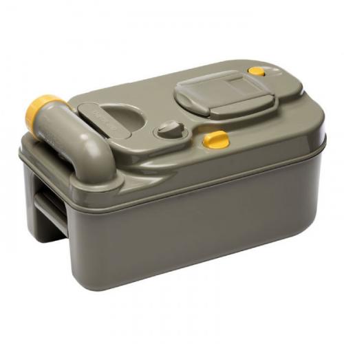

buon giorno,
ho la cassetta del wc che vorrei pulire bene dentro, ho tolto le due viti sopra ma non succede nulla è la c 200 ho provato in senso orario e viceversa ma niente
Consigli

La domanda non mi risulta chiara, posso anche essere io che non capisco.
Non ho capito quali sarebbero le due viti e che cosa hai ruotato, sulla C200 non ci sono viti a vista.
Forse intendi le due viti che si vedono togliendo il coperchio scorrevole.
Guarda qui:
come vedi le viti totali sono 8 , e le altre 6 nascoste e bisogna toglieere quei due coperchietti laterali.
Una volta tolte tutte le 8 viti rimuovi la ghiera (che non ruota ma va tolta sollevandola) e poi togli la guarnizione per metterne una nuova (se serve).
Però nella C200 non è che si liberi una grande apertura perchè montano i meccanismi prima di incollare le due parti della cassetta.
Secondo me non starei a togliere la guarnizione, che quelle viti a forza di toglierle poi potrebbero spannarsi, ma semplicemente userei l'apposito prodotto per pulire a fondo la cassetta. Una volta all anno la pulisce a fondo e stacca il calcare che si forma internamente.
riempi la cassetta di acqua bella calda e poi versi la quantità consigliata di prodotto, agiti un po e poi lasci la cassetta in piano, con il tappo aperto perchè non faccia pressione. Il giorno dopo vuoti metà del contenuto, poi la tappi, la agiti bene e poi vuot tutto. Verranno fuori tanti frammenti di calcare.
Solo nei modelli piu recenti come C250 , C400 etc, si apre una grossa apertura per accedere comodamente nella cassetta.

trovato grazie
sotto alla guida della cesoia ci sono le viti in totale otto
