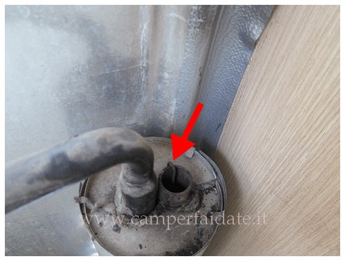

grazie ma ci ho provato si mueve ma non riesco a sfilarla
se non sbaglio avevo letto anni fa che bisognafa fare una certa manovra per farla uscire

grazie ma ci ho provato si mueve ma non riesco a sfilarla  se non sbaglio avevo letto anni fa che bisognafa fare una certa manovra per farla uscire
pulizia-bruciatore-e-camino-frigo8.pngin teoria basta sollevare quel gancino indicato dalla freccia rossa
