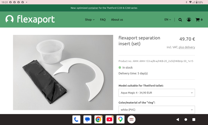

A leggere qui, mi vengono i brividi....ho chiuso da tempo con cassette maleodoranti, spazzolini, incrostazioni, odori e altro. Da quando sono felicemente passato al wc a secco, ho smesso di aver a che fare ''con quella roba lì'', che è l'aspetto più degradante della vita camperistica.
Il serpante non lo faccio più!

Ho un serbatoio nautico con wc Thetford Magic IV.
Hai più e più volte ripetuto questa "cantilena" al punto di avermi messo una grossa pulce nell'orecchio perciò, ho acquistato questo kit:
Appena arriva proviamo a vedere come andranno le cose altrimenti, continuerò a fare il serpante :-)
