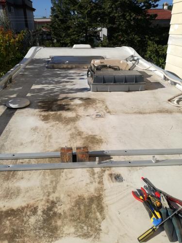

Io ci stavo pensando proprio in questi giorni, ho appena pulito molto bene il tetto e visto che il gelcoat è abbastanza abraso dal tempo (il mio è del 2005).

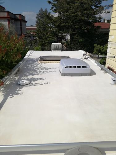

Inserito il 27/04/2020 alle: 20:35:18
Work in progress , sgrassato , corteggiato e mascheratura fatta !! Tempo permettendo domani verniciatura IMG_20200425_154614(1).jpg

Inserito il 27/04/2020 alle: 23:52:56
In risposta al messaggio di mizar70 del 27/04/2020 alle 20:35:18
Sembra già un'altro camper, buon lavoro.

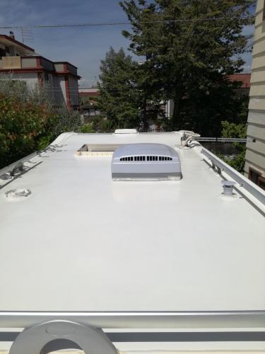

Inserito il 28/04/2020 alle: 13:51:53

Inserito il 29/04/2020 alle: 14:23:03
In risposta al messaggio di mizar70 del 28/04/2020 alle 13:51:53
Prima mano
Ho letto le caratteristiche tecniche del prodotto. Siamo veramente al top. Una curiosità, l'applicazione la stai facendo a spruzzo o a mano con rullino?
