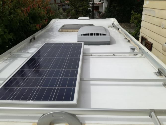

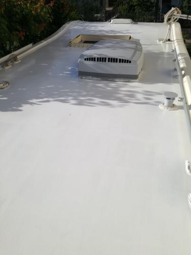

Buongiorno , riprendo il lavoro dopo aver rispettato i tempi tecnici per la copertura del primer. IMG_20200507_173414(1).jpg

Complimenti sembra proprio un bel lavoro!

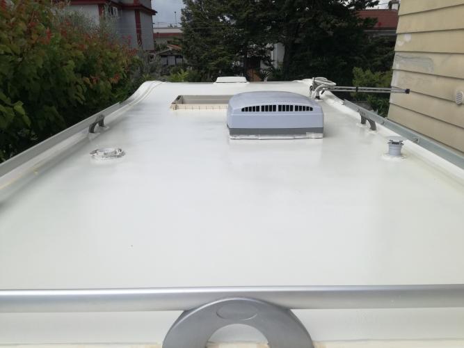

Ancora complimenti, il risultato sembra perfetto, come nuovo.

Complimenti bel lavoro,e grazie per il consiglio dei prodotti

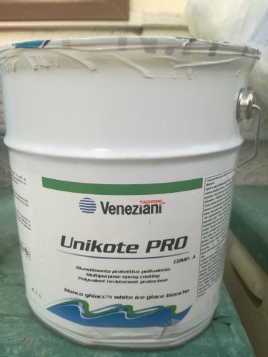

IMG_20200427_185123(2).jpgIMG_20200507_173414(2).jpgunikote pro 103 euro , gelgloss pro 33 euro su trova prezzi , le quantità sono subordinate ai mq da coprire . Ciao

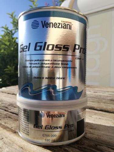

Buongiorno
questo è il ciclo di verniciatura consigliato dal tecnico della Veneziani , io ho adottato il primo.
Se vai sul sito dell'azienda con i nomi delle vernici ti puoi scaricare le schede tecniche ma a priori ti dico che si può usare tranquillamente il sistema airless. Buona giornata
