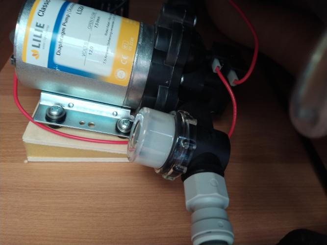

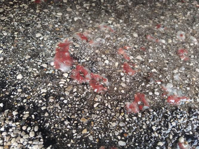

Oggi mi son messo a pulire i vari filtri e svuotando il serbatoio dell acqua e scesa questa poltiglia rossa che ho trovato su tutti i filtri...ho vcercato di pulire meglio potessi i vari filtri e risciaquato piu' volte il serbatoio e sembra che adesso esca acqua pulita svuotandolo nuovamente...avevo lasciato il serbatoio ahime' per 15gg con acido citrico all interno ma chiedo se meglio provvedere ancora con amuchina o aceto per esser sicuro che l acqua poi sia pulita (in ogni caso l acqua la uso solo per lavarmi mai e poi mai per berla o lavarsi i denti),,,,,,,,ulteriore problema e' che ora ho la pompa sempre in funzione ma non esce acqua dai rubinetti per cui dovro' eliminare una grossa bolla d aria che sicuramente e' presente e che nemmeno lasciando i rubinetti aperti non sparisce ...sul filtro noto una bolla che va su e giu' di continuo...filtro%20acqua.jpg
cosa posso fare velocemente per risolvere anche questo problema? GRAZIE a chi mi aiutera'...

Per la bolla puoi provare a soffiare da un rubinetto, tenendo chiusi tutti gli altri; soffia finché senti uscire l'aria dall'altra parte. E' una prova che mi risolse la situazione.
Sulla faccenda dei fanghi: come usi il serbatoio quando non usi il camper? Lo tieni vuoto oppure lo tieni sempre pieno all'orlo? Qui ci sono due scuole di pensiero, io uso la seconda, sempre pieno all'orlo. Non ho avuto mai presenza di fanghi, granelli, alghe.

A me pare strano che una bolla d'aria possa non far passare l'acqua. Queste sono pompe autoadescanti e non c'è ragione perchè avvenga quello che temi. Sono più propenso a pensare ad un guasto nel corpo pompante. Puoi aprirle e verificare le membrane ? Sei sicuro che il tubo pescante arrivi al liquido ? Io controllerei l'integrità della pompa e della parte di circuito che la precede Quella gelatina rossa potrebbero essere alghe, ma potrebbero anche esser parti della pompa che per una qualsiasi ragione (certo non l'azione del citrico) si siano "sciolte". Non ho capito se hai già messo amuchina o candeggina... Io smonterei la pompa da circuito e dal camper, poi ti metti con un pescante corto dentro un secchio e vedi se carica acqua e se la spinge fuori dall'uscita. Se così' va devi cercare "l'inghippo" nel circuito. Viceversa nella pompa.

Probabimente viene aspirata aria dal filtro quindi controla che la guarnizione di tenuta lato filtrante faccia perfetta tenuta , controlla anche la perfeta tenuta dei due raccordi sul fitro , tra l'altro il filtro per come lo vedo è girato sotto sopra nel senso che la parte filtrante dovrebbe essere sempre verso il basso , tuttavia anche con parte filtrante verso l'alto funziona ugualmente ma è fuori da tutte le logiche impiantistiche , controlla anche il voltaggio della batetria che sotto carico della pompa il voltaggio non deve essere pari o inferiore di 11.5Volt
se è tutto a posto e ancora non si innesca scolega il tubo fredda sull'ingresso del boiler e prova con tubo scollegato  chiaramete dovrai fare in modo di non allgare il pavimento , se anche in questo modo non risolvi allora scollega la pompa poi provala a banco

Grazie dei consigli....ho trovato che e' la pompa che non fa il suo dovere dopo averla provata a banco come sggerito....
