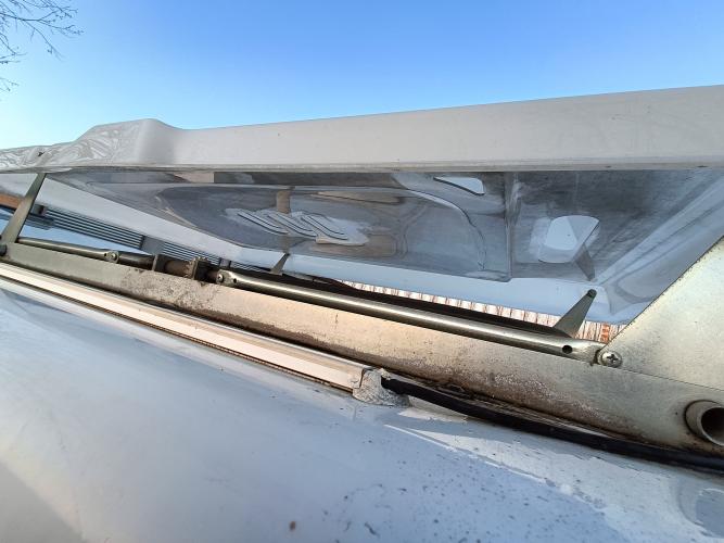

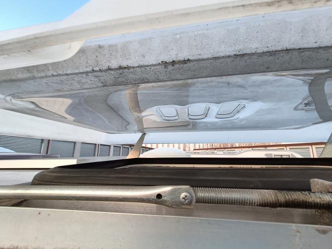

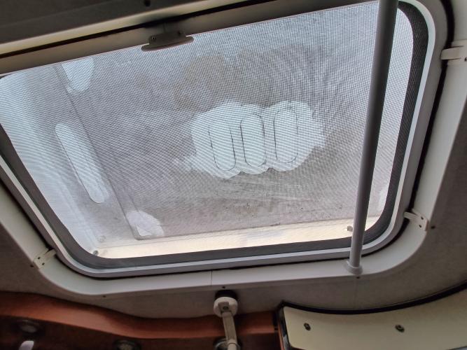

ho un Hymer Camp GT544 mansardato del 2005. Il bagno ha un oblò grande sempre un po' areato. Il problema è che sembra composto da 2 plastiche con in mezzo aria, e che nel corso degli anni si è accumulato dello sporco tra le plastiche. Ebbene non so come pulire in quello spazio, infatti (dove aver tolto la zanzariera) nelle feritoie all’interno riesco a infilare le dita con uno straccio solo per qualche centimetro (come si vede bene nella foto dall’inteno la parte pulita).
Qualcuno ha lo stesso oblò e sa come fare? O qualche idea?
Allego qualche foto per spiegarmi meglio.

Quello che mi viene in mente è , smontarlo, girarlo sotto sopra  e lavarlo con acqua distillata e sapone neutro, facendolo sbatacchiare  per rimuovere lo sporco
Altrimenti usare una molla flessibile da elettricista con attaccato uno straccio e cercare di andare in tutte le ditezioni

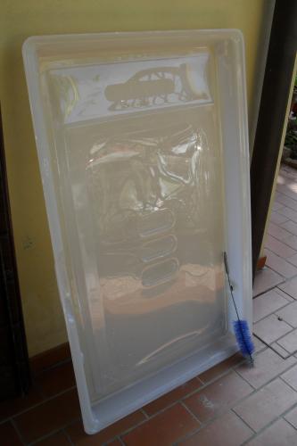

Lo avevo nel mio B544 e per pulirlo l'ho smontato e mi sono aiutato con uno scovolino che si usa per pulire internamente le bottiglie.

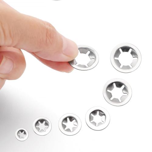

Per toglierlo devi levare 4 rondelle alettate facendo attenzione a non romperle oppure ti procuri il ricambio in una buona ferramenta od in rete.
Acqua corrente ed appunto lo scovolino ed il risultato sarà ottimo.
