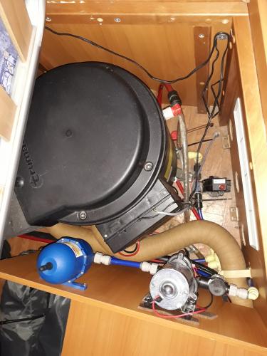

Vorrei un consiglio,
devo pulire il bruciatore della truma che ogni tanto sento che parte con difficoltà e una volta è andata in blocco
il precedente proprietario ha sempre segnato qualsiasi intervento al camper e la truma e frigor mai puliti, il frigor l'ho pulito con molta difficoltà visto di come era messo il bruciatore tolto molta fuliggine e anche lui mi si era bloccato.
ora con la truma vedi foto non so come meglio intervenire se toglierla grande lavoro o se togliendo il pannello in legno davanti quello con le griglie di ventilazione riesco ad arrivare al bruciatore che credo sia dietro al rubinetto di chiusura gas
sapete consigliarmi il modo migliore

Buongiorno Massimo,
è la stessa stufa che ho io: non vorrei spaventarti, ma per poterla pulire va rimossa totalmente dal vano e messa su banco, la parte da smontare si trova sul fondo.
R

io ti consiglio di lasciarla stare , magari togli il tubo coassiale di scarico/ aspirazione e controlla l'interno dei due tubi e se noti qualche irregolarità ed in particolare in quello interno è meglio sostituire tutto il coassiale  , controlla le condizioni del terminale di scarico/aspirazione esterno poi dai una soffiata e pulita alla ventola di ricircolo aria calda ma la stufa e sua combustione lasciala stare
visto che ci sei controlla la scadenza dei tubi flessibili gas e non per ultimo anche la scadenza e corretto funzionamento del riduttore/regolatore di pressione gas
il coassiale  , controlla le condizioni del terminale di scarico/aspirazione esterno poi dai una soffiata e pulita alla ventola di ricircolo aria calda ma la stufa e sua combustione lasciala stare  visto che ci sei controlla la scadenza dei tubi flessibili gas e non per ultimo anche la scadenza e corretto funzionamento del riduttore/regolatore di pressione gas  Mario
ho il Bombolone sostituito 2 anni fa compreso regolatore
allora tolgo tutto il tubo di scarico, lo pulisco per bene
io pensavo che bisognava pulire il bruciatore come nel frigor
devo soffiare anche dentro la stufa o no
la ventola l'ho pulita qualche mese fa è come nuova

Massimo , insisto nel consigliarti di lasciarla stare limitandoti alla sola manutenzione ordinaria , cerca di non crearti problemi tipo soffiandola con aria compressa dove non è possibile , se sospetti qualche mal funzionamento falla controllare da mani abilitate

io avevo lo stesso tuo problema , spesso borbottava e andava in blocco.
sostituito il regolatore, smontato e pulita la tubazione e presa esterna di scarico, soffiato la ventola, tolto un po di polvere e qualche fuliggine, ma niente da fare il problema persisteva.
cosi mi sono deciso ad andare al centro assistenza truma, li l'hanno tirata giu dal vano, messa sul banco hanno smontato la parte inferiore ( operazione non difficile di per sè ma devi sapere dove mettere le mani ) dove si trova il bruciatore a doppio stadio, elettrovalvole ugelli e condotti vari , era presente un po di sporcizia accumulata negli anni ( 15 ) ripulita, provata al banco e poi rimontata.
ora funziona perfettamente con una spesa di 130 euro.
Se non riesci a ripararlo a martellate deve trattarsi di un guasto elettrico.

Se non sei del mestiere ti consiglio di portarla a un centro assistenza Truma, con il gas non si scherza... la cifra come ti hanno già scritto è modica e in più hai la garanzia sull'intervento. Ciao marco
