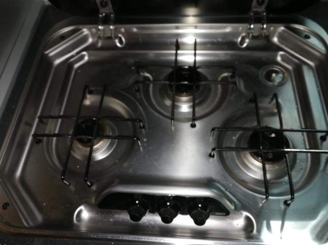

Mia moglie si lamenta che i fornelli gas non erogano bene la fiamma.
Effettivamente non si accendono tutti immediatamente.
Come meglio fare per pulirli?
Ovviamente ho visto già che le viti in testa sono arrugginite!

Se le viti non riesci ad asportarle, dovrai trapanarle. E' necessario asportare il cappello del fornello, pulire ben bene il sotto dove troverai di tutto e di più, poi dovrai pulire anche il piccolo forellino centrale da dove arriva il gas. E' un forellino micrometrico che io pulisco con un filo della treccia di un conduttore elettrico ma, di questo, non sono sicuro che sia il metodo migliore. Poi sostituisci le viti con delle viti in acciaio inox che puoi controllare con una calamita e non devono attirarsi. Infine, sul mio smartphone ho inserito due scadenze semestrali periodiche nelle quali devo allentare e ritirare queste viti affinché non si blocchino sulla sede.
dove arriva il gas. E' un forellino micrometrico che io pulisco con un filo della treccia di un conduttore elettrico ma, di questo, non sono sicuro che sia il metodo migliore. Poi sostituisci le viti con delle viti in acciaio inox che puoi controllare con una calamita e non devono attirarsi. Infine, sul mio smartphone ho inserito due scadenze semestrali periodiche nelle quali devo allentare e ritirare queste viti affinché non si blocchino sulla sede. Giovanni
Temevo dovessi trapanarle!

le viti sullo spargifiamma svitale a caldo , prima accendi il fornello fai scaldare per bene lo spargifiamma poi spegni e sviti , se non riesci purtroppo dovrai trapanare

Giovanni ,  tolto lo spargifiamma e aver pulito tutto il fondo da porcherie varie sarebbe meglio svitare l'ugello e soffiarlo con aria compressa verso il senso opposto del flusso gas , serve una chiave a tubo da 8 o 10 mm

Giovanni ,  tolto lo spargifiamma e aver pulito tutto il fondo da porcherie varie sarebbe meglio svitare l'ugello e soffiarlo con aria compressa verso il senso opposto del flusso gas , serve una chiave a tubo da 8 o 10 mm  mario
Proviamo così, speriamo bene.

Mario, speravo proprio in un tuo intervento. Nel mio caso, senza tante conoscenze tecniche appropriate, ho trapanato le viti perché caldo, freddo, Svitol e, ti confesso, neanche parecchi Santi in Paradiso fatti scendere appositamente, han potuto contro quelle miserabili quattro viti. Quindi son andato di trapano e l'ho sostituite con altrettante di eguale misura ma in acciaio inox. Non ho avuto il coraggio di svitare quell'ugello perché, nel mio caso, se dovesse sganciarsi qualcosa sotto, sarebbe meglio comprare il camper nuovo! E' bastato quel filino di rame per rendere usabili quei due fornelli.
Grazie, Mario.
appositamente, han potuto contro quelle miserabili quattro viti. Quindi son andato di trapano e l'ho sostituite con altrettante di eguale misura ma in acciaio inox. Non ho avuto il coraggio di svitare quell'ugello perché, nel mio caso, se dovesse sganciarsi qualcosa sotto, sarebbe meglio comprare il camper nuovo! E' bastato quel filino di rame per rendere usabili quei due fornelli. Grazie, Mario. Giovanni
Giovanni non immagini quanto ti capisco e quanti accidenti sono volati per togliere quelle miserabili viti e spesso trapanando , per l'ugello ti assicuro che non regge ne sostiene nulla ma è solo avvitato sul portaugello , pulendolo come fai tu qualcosa anche se piccolo finisce sempre nel tubo e prima o poi ritorna nel forellino calibrato dell'ugello , quando si toglie l'ugello è sempre bene aprire il gas per qualche secondo senza ugello

Ciao,ho lo stesso problema sul mio mezzo e mi accingo a trapanare, le teste delle viti sono cosi' arrugginite che non vale neanche la pena provare a svitarle, il dubbio che mi viene è: come svitare i monchetti senza testa per sostituire le viti? Pensate che  una pinza a scatto ed una una buona innaffiata di svitol sinano sufficenti per allentarle? Un saluto Enzo
fai un forellino e poi filetti nuovamente oppure acquisti un "maschiosinistro" sarebbe una filiera che lavora al contrario e che, non sempre, toglie il monconetto. Il tutto lo trovi in ferramenta a pochi euro. Comunque se sono solo ossidate, a caldo devono svitarsi, cacciavite misura esatta, colpetti sulla vite calda, svitol e pazienza.  Si procede a trapanare solo in casi limite oppure quando l'alloggiamento della lama del cacciavite è rovinato

fai un forellino e poi filetti nuovamente oppure acquisti un maschiosinistro sarebbe una filiera che lavora al contrario e che, non sempre, toglie il monconetto. Il tutto lo trovi in ferramenta a pochi euro. Comunque se sono
Ciao, il maschio sinistro è difficile da usare su filettature da 3/4 mm, se non vengono sarà sicuramente necessario forare e filettare di nuovo oppure viti parker rigorosamente inox vedremo come procedere. Un saluto e grazie Enzo

Enzo direi di lasciar perdere il maschio sinistro perchè così piccolo 9 su 10 si rompe dentro poi sei veramente nelle tolle

Forse non tutti i fornelli sono uguali, mi è venuto questo dubbio. Nel mio caso, trapanate le viti, ovvero, in pratica, sgretolate le teste delle viti, i coperchi dei fuochi son venuti via lasciano ben sporgenti i moncheroni di quelle viti che, a quel punto, con un paio di pinze, si sono svitate facilmente. Non ricordo bene, ma mi sembra di ricordare che quelle due viti autofilettanti fanno presa su una base in legno o qualcosa del genere. Per cui, almeno nel mio caso, non c'è stato bisogno di rifilettare alcunché perché non erano viti a ferro ma, ripeto, autofilettanti.

Ciao a tutti, Andrea anche il mio fornello e come il tuo e anch'io ho dovuto intervenire due volte, la prima solo con un santino ho svitato tutto tolto ugelli e puliti, la seconda ormai senza sede x cacciavite mi sono armato di trapanino e punta del 3 ho ranzato la testa e tolto i piattelli poi con micro pinza a scatto ho tolto 4 moncherini 2 li ho mossi da sotto xchè avanzavano giu, ho tolto il cassetto poi le ho sostituite con viti inox ta conica a brugola, quel tocco lucido ha il suo fascino

Per questo ho dato l'opzione maschio sinistro come ultima scelta, sicuramente si deve svitare in qualche modo ma se anche fosse questa la scelta e si rompesse l'inserto, non cambia nulla, tagli fori e filetti, al limite hai buttato un maschio. Ripeto, la terrei come ultima ipotesi
