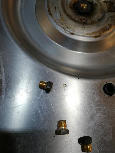

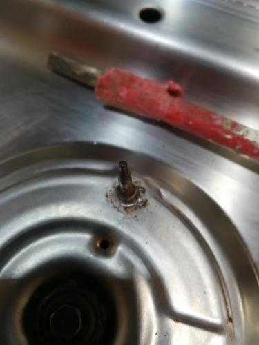

Salve, questa mattina mi sono cimentato a pulire i fornelli, le viti si sono tolte abbastanza facilmente dopo aver trapanato la testa, infatti sono autofilettanti e fanno presa soltanto sulla lamiera inox del piano di cottura, una si è spezzata a filo e non sono riuscito a toglierla, proverò a trapanarla con una punta da1/2mm. Problema risolto? Magari! Purtroppo le rondelle che tenevano in sede la termocoppia e la candela erano molto arrugginite, quasi polverizzate tanto che nel togliere uno dei bruciatori la termocoppia ed la candela di un fornello sono cadute sotto al piano di cottura che, prima vista sembra inaccessibile, chiedo lumi a chi è capitato lo stesso problema e come lo ha risolto, la cucina è il classico monoblocco a quattro fuochi con forno montato da Laika sulla serie Kreos. Grazie, un saluto Enzo

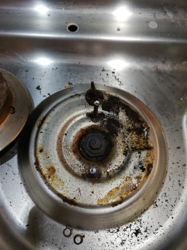

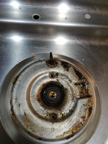

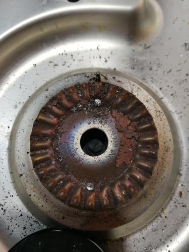

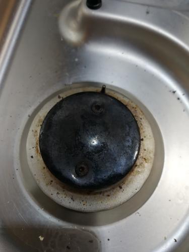

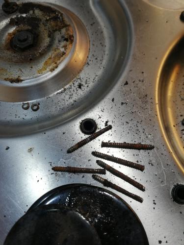

Mi sono cimentato anch'io oggi. Trapanato, tolto le viti, fatto pulire tutto alla moglie wink​​​​​​
Fin qui tutto bene, solo che anche a me si sono rotte le rondelle di fermo della termocoppia.
Ora devo cercare delle viti d'acciaio e delle rondelle come quelle, cosa quasi impossibile nella mia zona.
Poi pulisco con l'aria gli ugelli da smontati, apro un attimo il gas per far uscire qualche detrito, e rimonto tutto.
Spero di aver fatto tutto bene.
Allego qualche foto.

Mi sono cimentato anch'io oggi. Trapanato, tolto le viti, fatto pulire tutto alla moglie ​​​​​​ Fin qui tutto bene, solo che anche a me si sono rotte le rondelle di fermo della termocoppia.  Ora devo cercare
delle viti d'acciaio e delle rondelle come quelle, cosa quasi impossibile nella mia zona.  Poi pulisco con l'aria gli ugelli da smontati, apro un attimo il gas per far uscire qualche detrito, e rimonto tutto.  Spero di aver fatto tutto bene.  Allego qualche foto.
Possibile che nei paraggi non vi sia un venditore di ricambi per cucine?
Basta portarsi dietro la termocoppia, o magari anche solo una foto. wink
Purtroppo i lavoro sono a rilento con qualche complicazione.
Anche io ho dei problemi con le rondelle di bloccaggio che erano arrugginite. Tolte e cercate nei negozi di zona, ma alla fine le ho dovute prendere su internet.
Ora ho provato ad inserirle, ma non è per niente facile.
Le termocoppie fortunatamente non sono cadute di sotto, ma si muovono, rendendo quasi impossibile spingere forte per inserire le rondelle di blocco.
ora, credo debbo togliere tutto il fornello o vedere se dal frigo, che è sotto, riesco a tenerle a forzare mentre inserisco le rondelle.

Anch'io ho terminato, ora il gas si accende subito e la moglie è contenta, ma non senza difficoltà.
Non sono riuscito a rimettere le rondelle, perchè si devono forzare da sopra, ed essendo mobile la termocoppia, avrei dovuto smontare il piano da sotto.
Sono riuscito a bloccarle con delle piccole coppiglie ed un pò di imprecazioni.
Cmq tutto andato per il meglio.
