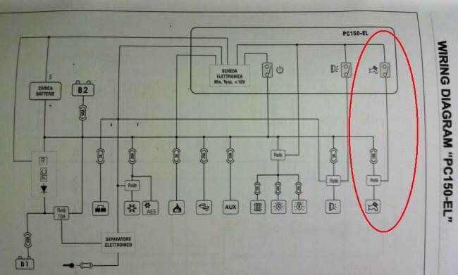

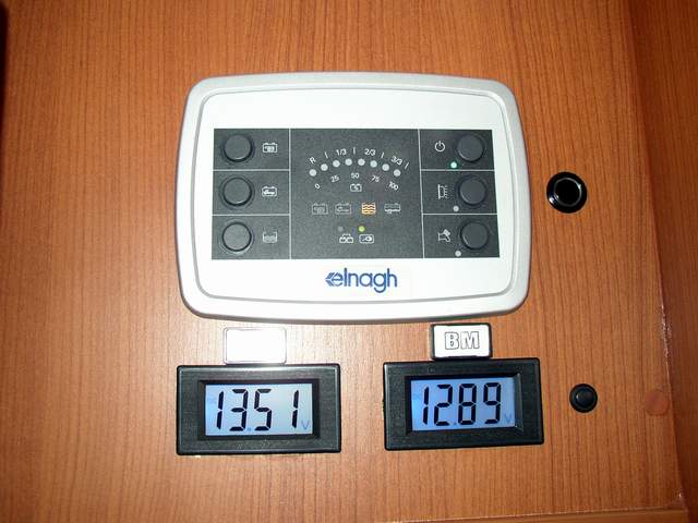

Ciao a tutti, mi sono deciso finalmente di portare un secondo comando di accensione in bagno per la pompa, tanto è sistematico il fatto di dimenticarsi di accenderla dopo il rientro da una passeggiata angrylaugh e vorrei alcuni consigli da chi ha già fatto la modifica.
Il pannello di controllo è questo:
e lo schema elettrico questo:
Assodato che il comando "POMPA" dal pannello attiva un relè come potrei duplicare l'interruttore senza interferire con l'elettronica Pannello/centralina?

In risposta al messaggio di camperistadoc del 21/11/2015 alle 17:20:06
Ciao a tutti, mi sono deciso finalmente di portare un secondo comando di accensione in bagno per la pompa, tanto è sistematico il fatto di dimenticarsi di accenderla dopo il rientro da una passeggiata e vorrei alcuni consigli
da chi ha già fatto la modifica. Il pannello di controllo è questo: e lo schema elettrico questo: Assodato che il comando POMPA dal pannello attiva un relè come potrei duplicare l'interruttore senza interferire con l'elettronica Pannello/centralina? Ciao Viaggiare apre la mente...
personalmente ho utilizzato il contatto libero del wc Thetford per dare un positivo alla pompa, cosi' anche se si va in bagno e si dimentica di accendere la pompa, per quanto riguarda, il wc si e' a posto.
Il problema e' se serve il lavello, per quello riesco a sopperire in extremis per via del vaso di espansione.
Comunque nulla vieta di mettere il positivo alla pompa tramite un interruttore/timer a parte "scavalcando" il pannello di comando.

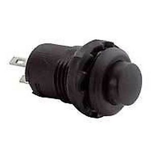

Avrei trovato questo cosino:
http://www.ebay.com/itm/Timer-Switch-Time-Relay-1-to-50-sec-10A-Delay-Off-Switch-12V-/231749217165?hash=item35f5546b8d:g:zW0AAOSw9mFWG2Qd
da abbinare ad un interruttore a pulsante:
Pensate si possa fare?

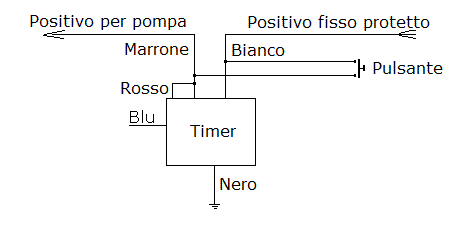

Inserito il 22/11/2015 alle: 16:03:25
In risposta al messaggio di camperistadoc del 22/11/2015 alle 14:35:18
@ Rascal: Bella l'idea del led, ma così non risolvo il problema dell'accensione della pompa dal bagno  @ renzo07: Anche io ho il vaso d'espansione che aiuta e non poco. Però vorrei avere la comodità di accendere la
pompa una volta chiusi in bagno @ Emme48: Sei stato lungimirante a mettere 4 (addirittura!) pannelli di comando , sul prossimo camper lo farò anch'io Avrei trovato questo cosino: da abbinare ad un interruttore a pulsante: Pensate si possa fare? Ciao   Viaggiare apre la mente...
Effettivamente avevo gia' costruito un timer per allungare il tempo del pulsante Thetford, ma la lazzeronite acuta non mi ha permesso di istallarlo...
Il timer che hai trovato e' quello giusto, almeno secondo la descrizione, tutti gli altri che si trovano (marcati per Arduino) il rele attira dopo il tempo per cui non vanno bene.
Mi permetto di suggerirti l'applicazione, l'unico neo e' che se attivi la pompa da pannello, si attiva anche il timer, ma credo non sia un problema, altrimenti va messo un diodo da 6A sul positivo verso pompa.

Inserito il 22/11/2015 alle: 18:42:51
In risposta al messaggio di renzo07 del 22/11/2015 alle 16:03:25
Effettivamente avevo gia' costruito un timer per allungare il tempo del pulsante Thetford, ma la lazzeronite acuta non mi ha permesso di istallarlo... Il timer che hai trovato e' quello giusto, almeno secondo la descrizione,
tutti gli altri che si trovano (marcati per Arduino) il rele attira dopo il tempo per cui non vanno bene. Mi permetto di suggerirti l'applicazione, l'unico neo e' che se attivi la pompa da pannello, si attiva anche il timer, ma credo non sia un problema, altrimenti va messo un diodo da 6A sul positivo verso pompa. Renzo.
Ho trovato questo con un colpo di fortuna perché i risultati di ricerca mi davano solo quelli in "delay" per arduino e simili smiley
Ti ringrazio per lo schema, a questo punto aggiungerò anche il diodo vicinissimo alla pompa, può andar bene questo?
http://www.ebay.it/itm/1pz-Diodo-P600M-P6A4-1000V-6A-P600G-P600K-P600-/291589809668?hash=item43e41b6604:g:l2wAAOSwo6lWHmHb
Un'ultima domanda, dovrò mettere un altro fusibile o basterà quello "di serie" della pompa?

Inserito il 22/11/2015 alle: 19:11:26
In risposta al messaggio di camperistadoc del 22/11/2015 alle 18:42:51
Ho trovato questo con un colpo di fortuna perché i risultati di ricerca mi davano solo quelli in delay per arduino e simili  Ti ringrazio per lo schema, a questo punto aggiungerò anche il diodo vicinissimo alla pompa,
può andar bene questo? Un'ultima domanda, dovrò mettere un altro fusibile o basterà quello di serie della pompa? Ciao Viaggiare apre la mente...
Il diodo va bene, puoi comunque non metterlo, il problema ce l'hai solo se accendi e spegni la pompa  velocemente dal pannello, equivale a premere il pulsante.
Per il positivo devi prenderne uno "fusibilato" in partenza, puo' essere anche quello della pompa ma va preso prima del suo rele'.
