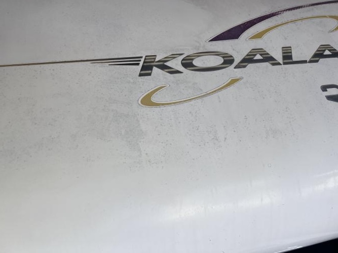

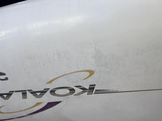

IMG_5324(1).jpegCiao,
all’esterno della mansarda ho un sacco di puntini neri,premetto che ho provato con pasta abrasiva,chanteclair con candeggina,sgrassatore di vari tipi,niente.
Resto del camper(a parte il tetto un pò nero) è quasi perfetto il mezzo è del 2010.
Qualcuno sa darmi una dritta?
Grazie per eventuali consigli

Certo che sei andato giù pesante "pasta abrasiva, chanteclair con candeggina, sgrassatore di vari tipi"....con quei prodotti rischi di rovinare la vernice.
Prima di usare certi prodotti bisognerebbe capire che origine hanno i puntini neri.
Una foto è indispensabile.

Prova su una piccola porzione con acquaragia oppure petrolio bianco.

forse con pasta abrasiva molto fine, se è fibra di vetro, cerca un prodotto per pulire e chiudere i pori, lo trovi in prodotti nautici

È l' invecchiamento della vetroresina, lo sporco è penetrato, temo che non lo togli più, forse si può attenuare, bisognerebbe sapere se è danno da umidità o sono di origine calcarea, da sole e frequenti lavaggi...temo occorra roba forte, come acido muriatrico....roba che si deve saper usare.

se è VTR mi sa che si è rovinata e è da riverniciare.

Sul mio camper in vetroresina ho utilizzato carta abrasiva da 3000 anche da 2000 con abbondante acqua per ridare un po' di lucentezza e togliere micro rigature e macchie, poi  una passata pasta lucidante per gelcoat con un panno morbido.
Ha funzionato benissimo.  Non c'e' nessun pericolo di danneggiare le superfici.

Prova in una posizione poco in vista con uno straccio imbevuto con candeggina pura, oppure prova con del decontaminante per carrozzeria.
