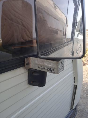

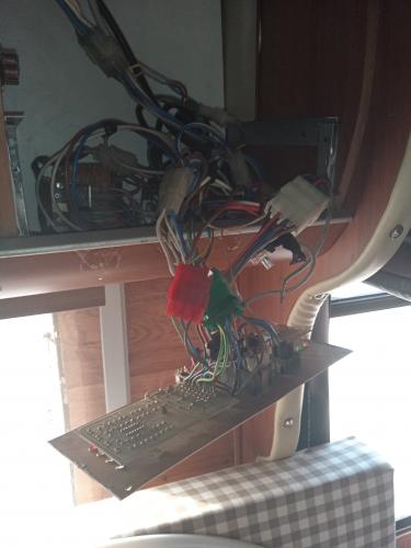

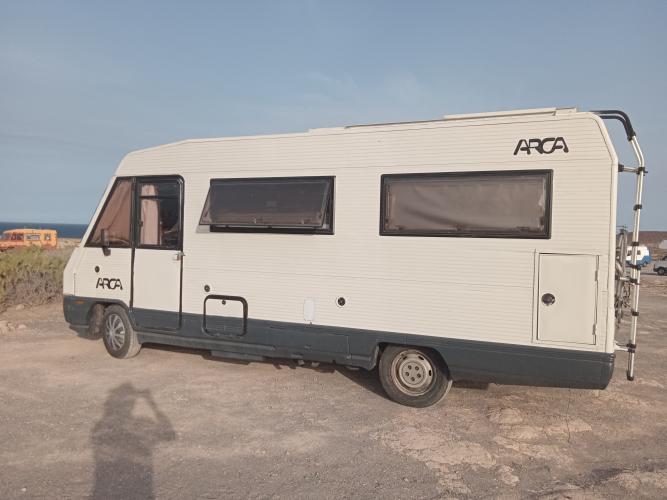

Questo è un delinquente. Già io vidi un camper che risultava 2.5td sul libretto e aveva le ruote del 1.9td. Quindi? O ruote sbagliate , o reato di falsificazione. Dissi che non mi interessava e che era in condizioni pietose in tono totalmente pacato..e sto personaggio all improvviso mi cacciò a pesanti  insulti personali su me e mia madre,e dovetti andare via sennò finivamo in ospedale o in caserma
Ora vende a un signore anziano padre di un mio amico, un arca América new deal FALSO.. FALSIFICATO!
È un Europa riverniciato con la scritta America new deal adesiva.
8mila euro..un catorcio..ok.

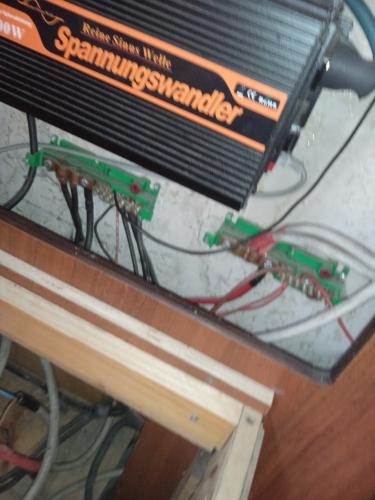

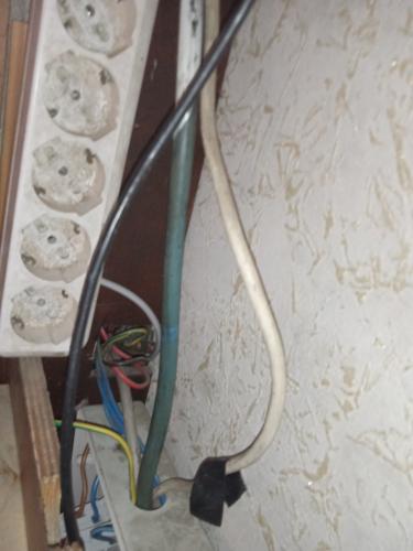

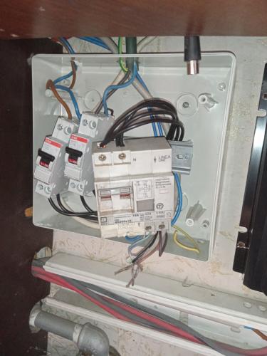

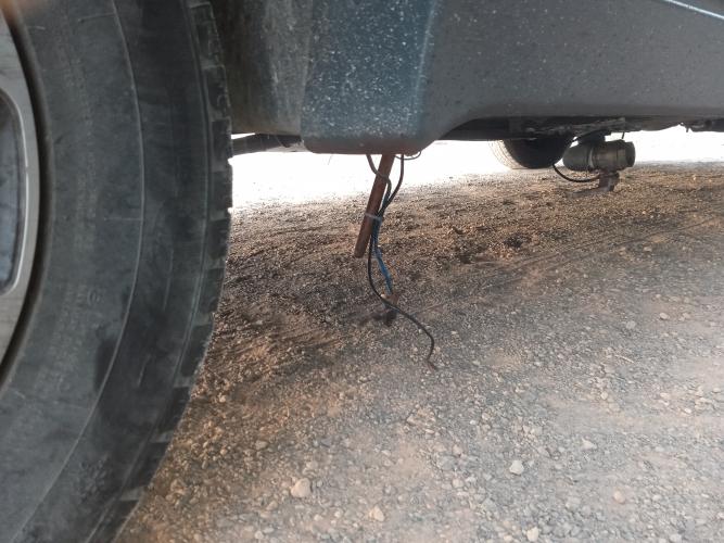

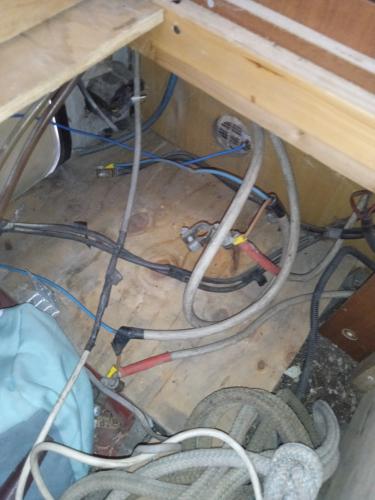

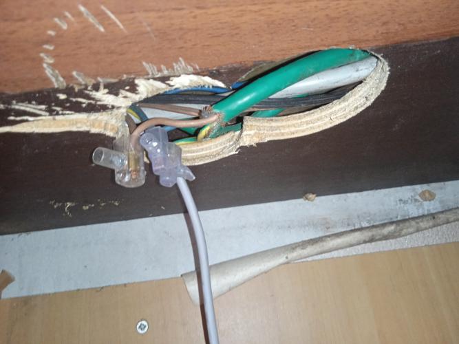

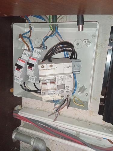

Ma la cosa peggiore è che appena si allaccia al campeggio tocca la portiera e si fulmina letteralmente la mano. Ustione sul dito e bello spavento.
Inverter messo in parallelo alla rete e disastri che manco sto a elencare.

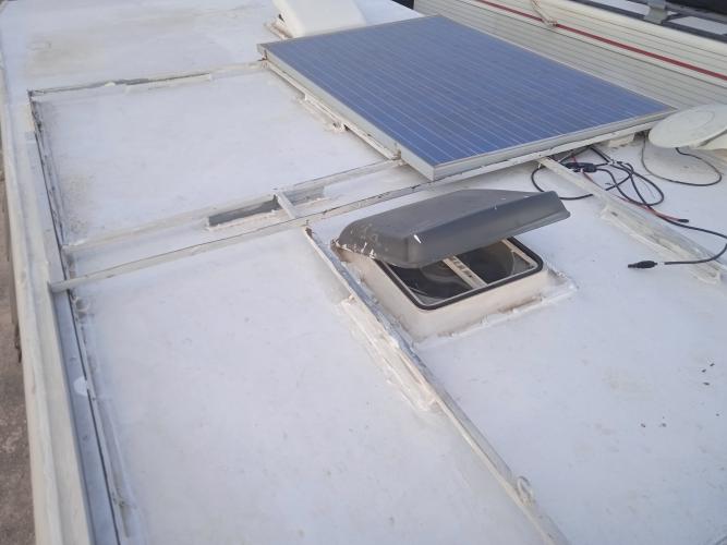

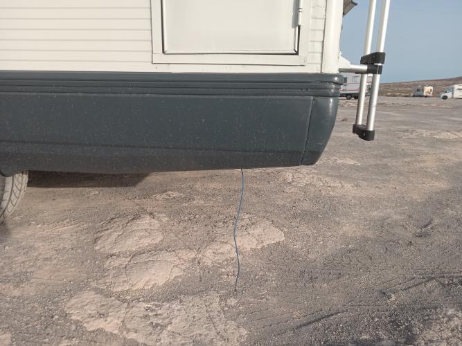

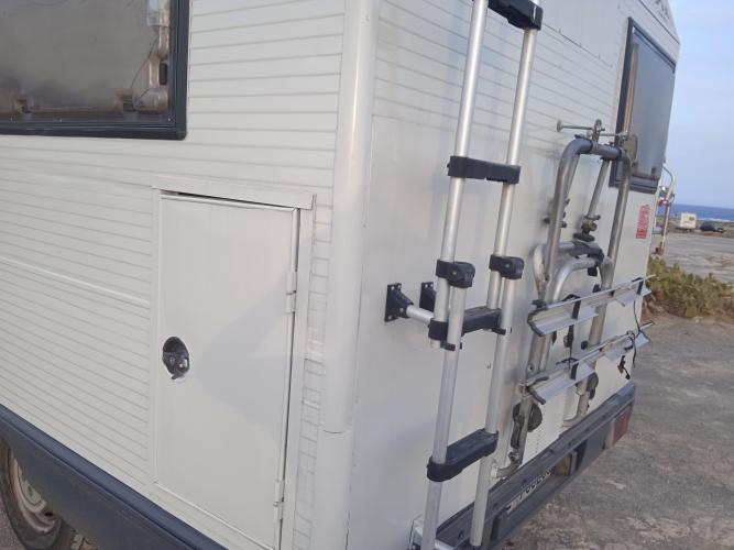

Questo è un relitto preso a 4 soldi, INCIDENTATO COMPLETAMENTE DIETRO, e rabberciato e rivenduto a 8mila euro.

Il fatto che abbia preso una forte scossa allacciato al campeggio mentre apriva la portiera da fuori cosa indica? Ho già visto che il camper non ha alcuna messa a terra. Il differenziale non fa nulla perché i fili delle terre sono staccati.
Ma perché ha preso la corrente?
Cindeve essere una fase che tocca il telaio giusto? Ma con cosa ha chiuso il circuito lui semplicemente toccando la portiera?
Devo andare a recuperare tutti i fili di terra metterli in comune a massa giusto?
terre sono staccati. Ma perché ha preso la corrente? Cindeve essere una fase che tocca il telaio giusto? Ma con cosa ha chiuso il circuito lui semplicemente toccando la portiera? Devo andare a recuperare tutti i fili di terra metterli in comune a massa giusto?
Aspetta perché sicuramente ora interviene qualcuno a dirti che la colpa è del tuo amico perché non ha controllato il camper prima di comprarlo…
Benivan B100
Modificato da Bicio90 il 23/08/2023 alle 08:15:22
BengalaJoe
BengalaJoe
28/07/2015 1504
Inserito il 23/08/2023 alle: 08:19:59
In risposta al messaggio di Hunter85 del 22/08/2023 alle 21:35:55
il circuito lo ha chiuso con il corpo verso terra !

Ho attaccato il mio Inverter alla presa esterna del cesso di camper per cercare di risolvere il grave problema della dispersione e mancanza di messa a terra.
Non ho a disposizione la rete..ma il mio Inverter è configurato come la rete.. neutro in contatto con la  terra .
Mauro 58v Ac tra telaio e terreno (secco e sabbioso)..ma lui in campeggio ha preso una scossa molto peggio di 58v perché si è contratto il braccio e ustionato il dito.
Cosa vado a cercare? Prima ancora di sistemare la messa a terra, perché ci sono questi 58v tra telaio e terreno?
C'è una fase che fa contatto con una carcassa di qualche elettrodomestico? C'è un frigo domestico che ho scolñegato e un microonde che è collegato...
Ovviamente il differenziale non può intervenire perché i fili di terra sono mezzi interrotti, insomma un casinosad
Ma prima di mettere a posto il differenziale vorrei capire perché c'è tensione tra  terreno e telaio.
