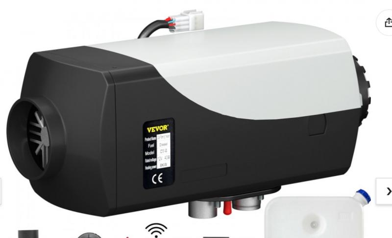

Giusto per capire
Hai questo?
Puoi, come dice Silvio attaccarti sul serbatoio del mezzo, basta munirti del pescante (se stai vicino a me te lo regalo) oppure lo sposti all’esterno

Non so se la macchina è quella ma il suo serbatoio/tanica è quella e ha il foro sul tappo
Perché non hanno fatto il pescaggio dal serbatoio del camper non lo so, l'impianto era così
Non so cosa siano i raccordi o pescanti di cui parlate
Ma mettere un tubicino a U rovesciata non potrebbe impedire al gas di uscire ma l'aria potrebbe entrare ?
