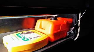

Il mio . che uso solo in inverno.
rimane da solo nel gavone sottopavimento
e ha sia l'indicatore di livello
che la valvola di sfiato richiudibile quando non in uso.
Il bocchettone del camper è vicino al serbatoio rosso
e quando rifornisco ,sposto solo la pistola che scatta
quando è pieno.
Costo del 25 lt. solo  30-35 €

Il mio . che uso solo in inverno. rimane da solo nel gavone sottopavimento e ha sia l'indicatore di livello che la valvola di sfiato richiudibile quando non in uso. Il bocchettone del camper è vicino al serbatoio rosso e quando rifornisco ,sposto solo la pistola che scatta quando è pieno. Costo del 25 lt. solo  30-35 €
il mio gavone è sotto al letto
voglio eliminare qualsiasi possibilità di odore, preferisco togliere la tanica e non metterne altre

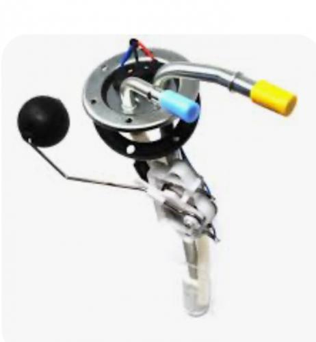

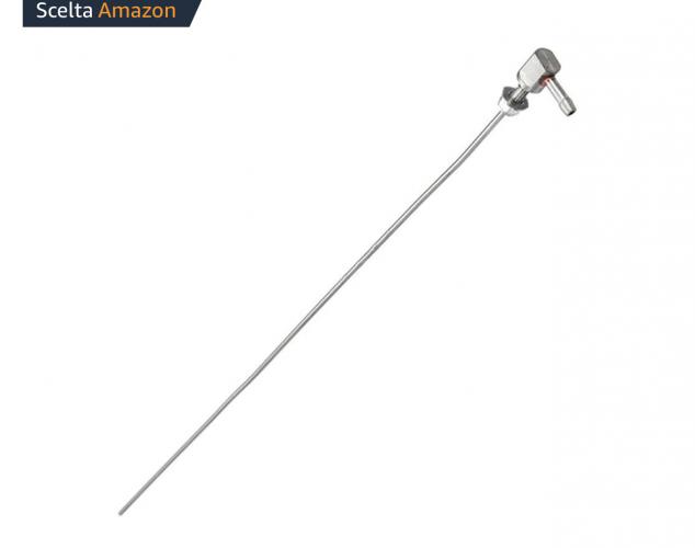

Invece mettendo il tubicino del cinebasto direttamente nel serbatoio eviteresti tutto
per farlo basta prendere un pescante
Tra i due sedili del Ducato si trova il galleggiante, in genere è già predisposto per mettere il pescante oppure si fa il foro
Il pescante non si fa arrivare in fondo al serbatoio proprio per evitare che si prosciughi.

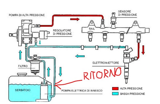

Sui mezzi della Ford non hai il coperchio tra i due sedili...serve smontare il serbatoio per accedere alla pompa nel serbatoio.
La cosa più semplice è utilizzare il tubo di ritorno del gasolio, che solitamente versa (quindi pesca)  ad altezza della riserva (a volte più alto ancora).

Ricordati di chiederlo, perchè pescando dal tubo di mandata potrebbe non funzionare se la pompa di innesco non è alimentata.
Rischi di, accendere il riscaldatore, questo funziona fino a che c'è gasolio nei tubi e nel filtro, poi quando finisce smette di funzionare...inoltre poi avresti problemi ad avviare il motore perchè ti troveresti con l'impianto vuoto.
Per questo di solito si utilizza il ritorno...vedi disegno messo sopra.

Se è un Ducato il pescaggio/pompa è gia predisposto per l installazione del pescante apposito e separato e quello è l unico lavoro ben fatto e mettere un T è un mezzo lavoro e con alcune controindicazioni. In tale caso mi azzarderei a dire che quel meccanico non è in grado di fare il lavoro che va fatto.
Se è un Ford (che non conosco) allora come leggo, bisogna usare il T per forza e pazienza.
In alcuni mezzi (come il mio precedente) bisogna stare attenti in quanto l'indicatore carburante è gestito dalla centralina e misura il gasolio prelevato dal motore e non il reale livello nel serbatoio, e quindi  se viene prelevato dal riscaldamento, segna sempre pieno anche se sta svuotandosi.
Bisogna comunque fare in modo che il prelievo arrivi al 80% come massimo e lasci sempre un 20% per potere comunque avviare il motore.
