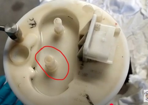

Quello del forate la pompa è un buon lavoro, ma non è reversibile e in caso si sostituzione pompa va rifatto...Io resto dell'idea che il lavoro più semplice, economico e se si ha un minimo di manualità può fare chiunque in autonomia è, quella di usare il plug T sul tubo del ritorno.

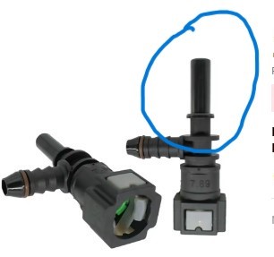

E' totalmente reversibile e basta staccare il T per ripristinare l'impianto originale, senza bucare, tagliare o smontare nulla.
Il raccordo è standard basta trovare la posizione comoda dove inserire il T...esempio sul filtro del gasolio.
Basta aprire il cofano, staccare il tubo e inserire il T in mezzo.
E' un plug, si mette e si toglie in un attimo.
Tanto per far capire basta mettere il plug T nel attacco cerchiato rosso e il tubo che era li metterlo nell'attacco blu del T...è a pressione quando fa "CLIK" è inserito... come l'originale basta spingerlo e si aggancia...per levarlo stessa cosa.
In quella posizione potrebbe non esserci spazio, ma sul filtro o in qualche altro punto dell'impianto si trova il posto comodo dove inserirlo.
Un lavoro semplice, veloce, pulito ed economico.
in autonomia è, quella di usare il plug T sul tubo del ritorno. E' totalmente reversibile e basta staccare il T per ripristinare l'impianto originale, senza bucare, tagliare o smontare nulla. Il raccordo è standard basta trovare la posizione comoda dove inserire il T...esempio sul filtro del gasolio. Basta aprire il cofano, staccare il tubo e inserire il T in mezzo. E' un plug, si mette e si toglie in un attimo. Tanto per far capire basta mettere il plug T nel attacco cerchiato rosso e il tubo che era li metterlo nell'attacco blu del T...è a pressione quando fa CLIK è inserito... come l'originale basta spingerlo e si aggancia...per levarlo stessa cosa. In quella posizione potrebbe non esserci spazio, ma sul filtro o in qualche altro punto dell'impianto si trova il posto comodo dove inserirlo.  Un lavoro semplice, veloce, pulito ed economico.
però bisognerebbe sapere il tubino del ritorno a che altezza sta dentro al serbatoio, esssendo un ritorno potrebbe anche essere molto corto e pescherebbe troppo poco, o arrivare al fondo e quindi non si lascia quei necessari 10 litri di riserva.
Se la pompa è predisposta per il punto di foratura per un pescante, significa che anche chi la ha progettata ha valutato che un prelievo accessorio deve essre fatto installando un pescante apposito.
Pensiamo che non si usa solo per le stufe dei camper, ma anche per mezzi da lavoro o di soccorso che hanno a bordo un generatore o altri motori ausiliari.
