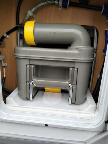

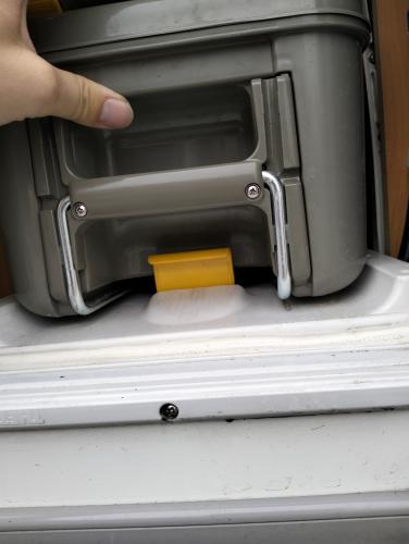

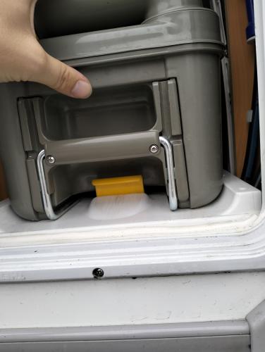

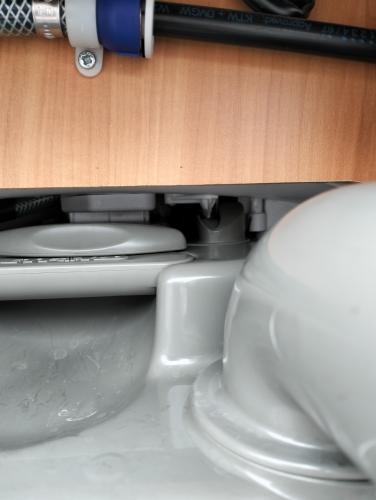

fai una foto del piano dove scorre la casstta senza la cassetta
Ci sono altri tred di questo argonento con le foto della guarnizione sul foro dello sfizto e del cperchietto per arrivare al filtro e ventolina
21/03/2009 29508
Inserito il 14/06/2025 alle: 22:19:12
è questo ?
