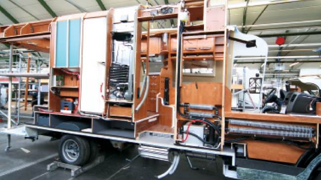

l'80 % del mobilio è autoportante e viene assemblato sul pianale prima di mettere le pareti.
La parte del mobilio sopra il letto posteriore va per forza avvitata  sulla parete .
Anche il mobilio autoportante viene fissato alle pareti con viti autofilettanti.
Non credo esistano costruttori che non ancorano il mobilio alle pareti.

Inserito il 21/09/2015 alle: 15:38:18
Nel frattempo avevo già letto sul catalogo che i mobili sono auto portanti,riflettevo proprio se fosse questo uno dei motivi delle infiltrazioni essendo le pareti non vincolate ne al doppio pavimento ne ai mobili libere di deformarsi con le grandi differenze di temperatura interna esterna.
Gli altri costruttori che usano l'alluminio interno ed esterno usano maggiori spessori quindi anche più rigide,inoltre vincolano (incollano) il doppio pavimento alle pareti ed i mobili sono ancorati molto bene alle pareti,quella sotto è la foto del nuovo Flair,come vedete i mobili sono molto ben avvitati alla parete

l'80 % del mobilio è autoportante e viene assemblato sul pianale prima di mettere le pareti. La parte del mobilio sopra il letto posteriore va per forza avvitata  sulla parete . Anche il mobilio autoportante viene fissato alle pareti con viti autofilettanti. Non credo esistano costruttori che non ancorano il mobilio alle pareti.
Per curiosità dove hai preso questa foto?è un rarissimo allestimento su Sprinter! Ne hai altre?

Per curiosità dove hai preso questa foto?è un rarissimo allestimento su Sprinter! Ne hai altre?   Massimo
Preso da un articolo apparso su "Vita in Camper" ... Tecnica Carthago....Titolo ; Noi lo facciamo cosi.
Se mi dai il tuo indirizzo mail ti mando l'articolo in pdf .
Forse lo trovi anche in rete...

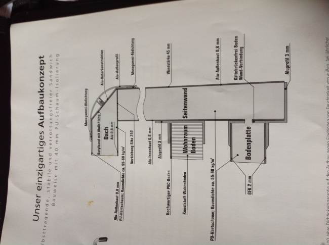

Questa la migliore scocca ! di chi è?
12/11/2006 59307
Inserito il 21/09/2015 alle: 20:07:06
a me non piace il sistema delle pareti congiunte sullo spigolo e coperte dal angolare.

Questa la migliore scocca ! di chi è? Massimo
se non fosse per la lingua tedesca avrei detto che il disegno di quella scocca è LAIKA...
... infatti sembra proprio tanto il sisemta ECOVIP nato nel 1994 (sistema giunzione pareti tetto con viti dall'interno, quindi non infiltrabili dagli agenti atmosferici.... Non infiltrabile perchè all'esterno le viti semplicemente NON CI SONO .... e da un cantonale da 10 cm x 10 cm pressato su abbondante terostat, cosa vuoi che passi???)
maxbon
maxbon
Inserito il 22/09/2015 alle: 20:06:51
In risposta al messaggio di claudik del 22/09/2015 alle 19:55:31
se non fosse per la lingua tedesca avrei detto che il disegno di quella scocca è LAIKA... ... infatti sembra proprio tanto il sisemta ECOVIP nato nel 1994 (sistema giunzione pareti tetto con viti dall'interno, quindi non
Ovviamente non Laika ,non ci sono viti solo colla,l'isolante è poliuretano ,chi è?
indovina indovinello!
Carthago
Gian Franco
