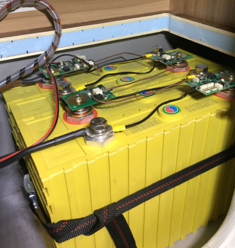

Nel mio caso, ho fatto installare una LiFePO4 da 200Ah, assemblata direttamente nel vano:
perché una LiFePO4 sigillata non ci stava cool
Quindi, valuta bene lo spazio disponibile sul furgone che andrai ad acchiappare ...
Confermo che con l’alternatore maggiorato la BS si ricarica anche in un brevi percorsi wink
