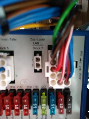

ti aggiorno sul caricabatterie, ho avuto una risposta importante da Schaudt riguardo alla presa per il secondo caricabatterie.
"Il secondo dispositivo può funzionare in parallelo senza problemi con l'EBL.
Se non ha più di 20A, può essere collegato all'EBL alla presa MNL a 2 pin. Se hai bisogno di questa spina, chiedi al tuo rivenditore RV.
È anche possibile in qualsiasi momento semplicemente collegare direttamente il caricabatterie alla batteria, che ho già menzionato più volte.
Riguardo la carica da pannello solare Schaudt mi ha risposto cosi:
"So che è possibile caricare il pacco batteria al litio se è presente un sistema di gestione della batteria.
In secondo luogo, all'ingresso solare che si trova sul pin 3 più batteria per il tempo libero
sul pin 2 più batteria di avviamento
e sul pin 1 la batteria negativa.
Quando il tuo caricabatterie solare ha 2 uscite, dovresti collegare 1 e 3.
Così come è possibile montare il caricatore solare sulla batteria per il tempo libero"
Un ringraziamento a SCHAUDT , soprattutto al Sign. Lang yes  in questa maniera ha fugato i miei dubbi e mi permette di lavorare in sicurezza.

Ciao Blessyou, ti aggiorno sul caricabatterie, ho avuto una risposta importante da Schaudt riguardo alla presa per il secondo caricabatterie. Il secondo dispositivo può funzionare in parallelo senza problemi con l'EBL. Se
non ha più di 20A, può essere collegato all'EBL alla presa MNL a 2 pin. Se hai bisogno di questa spina, chiedi al tuo rivenditore RV. È anche possibile in qualsiasi momento semplicemente collegare direttamente il caricabatterie alla batteria, che ho già menzionato più volte. Riguardo la carica da pannello solare Schaudt mi ha risposto cosi: So che è possibile caricare il pacco batteria al litio se è presente un sistema di gestione della batteria. In secondo luogo, all'ingresso solare che si trova sul pin 3 più batteria per il tempo libero sul pin 2 più batteria di avviamento e sul pin 1 la batteria negativa. Quando il tuo caricabatterie solare ha 2 uscite, dovresti collegare 1 e 3. Così come è possibile montare il caricatore solare sulla batteria per il tempo libero Un ringraziamento a SCHAUDT , soprattutto al Sign. Lang   in questa maniera ha fugato i miei dubbi e mi permette di lavorare in sicurezza. Saluti.
Grazie Ezio per la dettagliata delucidazione yes wink

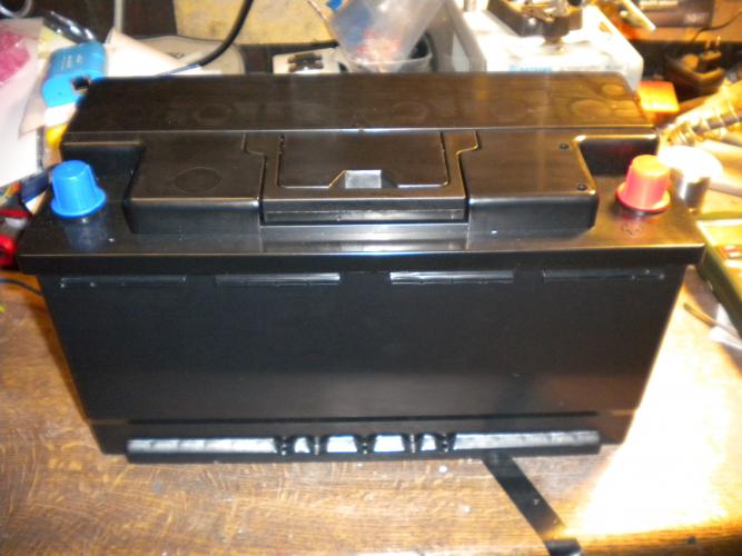

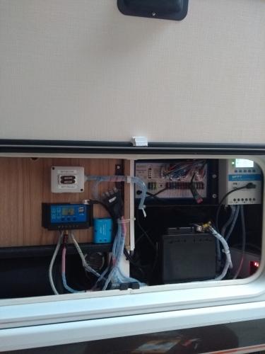

Volevo farvi partecipi, senza aprire un nuovo tread…, del lavoro che ho fatto, sostituendo la batteria AGM Varta 90 Ah, originale, del mio Exsis 588I, più quella che avevo messo in parallelo diretto, con una sola LifePo4 da 100 Ah.
Ho terminato il lavoro oggi, fatto prove e sembra funzionare tutto…surprise

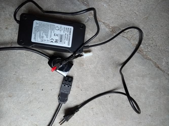

Premetto che la spesa della batteria non è spropositata, 570 Euro con BMS interno, caricabatteria dedicato e possibilità, se dovessero esserci problemi, spero di no…cool di poterla sostituire senza altre spese per un anno.
Foto della batteria e del caricabatteria modificato per poterlo collegare direttamente alla centralina del mio mezzo.IMG_20181130_153424888.jpg

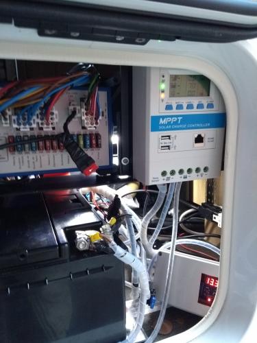

Oltre alla batteria ho messo un nuovo regolatore MPPT Epsolar Triron 2206N che supporta le LiFePo4 e rifatto i cablaggi originali della batteria servizi, interponendo tra questa e la centralina/caricabatterie del camper un circuito di controllo tensione, come suggeritomi da "camperista siciliano" s-l400(7)(1).jpg

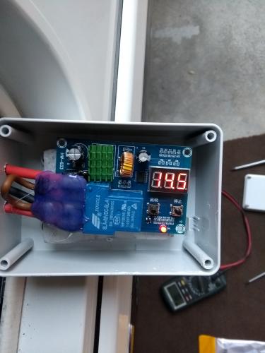

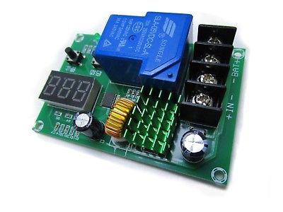

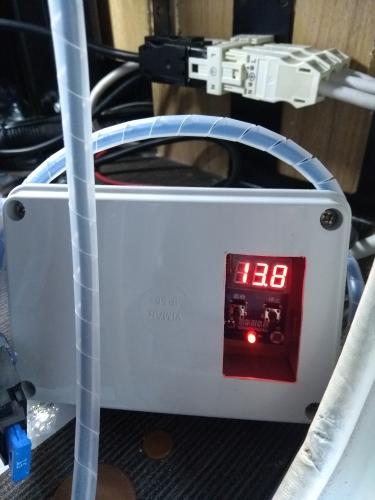

Circuito che permette la regolazione di soglia tensione massima e minima, lo fa già il BMS, ma non si sa mai…wink

Ecco le ultime immagini con la modifica del caricabatteria LiFePo4, il collegamento al circuito dei 220 Volt del camper originale senza fare strani accrocchi, ed il collegamento dello stesso alla presa, caricabatterie supplementare, della centralina Schaudt EBL 30IMG_20181130_153402400_BURST000_COVER_TOP.jpgIMG_20181203_143320443.jpgIMG_20181203_144647362.jpgIMG_20181203_144358158(1).jpgIMG_20181203_161038211.jpg del mezzo.

Grazie per la condivisione Ezio e complimenti per l'ottimo lavoro.
Quindi incluso nel prezzo viene dato anche il caricabatteria dedicato?
Chiara

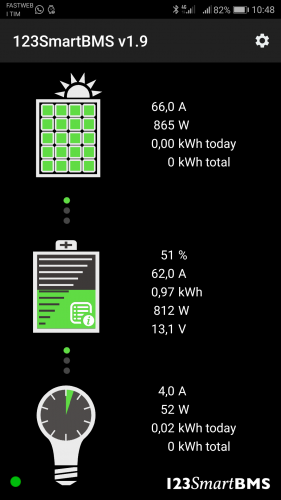

Do il mio parere dopo 8 mesi di utilizzo della lifepo4 in libera e non...
Con questa configurazione..
tipo batteria Winston 200 Amp
Bsm il suo dedicato 123 smart
Filippi 265 per carica
Victron bp 220  per clima
victron bp 65 per cellula
Carica batteria ho preferito il loro da 20amp
attaccato alla rete 220 quando c'è..
Staccata la carica BS dal cbe16 ma lasciato alimentato il centralino in maniera che allacciato al 220 fino a 16 amp sia lui a dare poi subentra BS Con raddrizzatore a diodo da 60amp... E altri piccoli accorgimenti che nei mesi successivi ho fatto...
Direi che sono molto soddisfatto... la batteria non è più una cosa che guardo quando sono in libera...
Diciamo che non facendo lo sprecone 5 gg si fanno tutti...
 Ma poi viene il bello basta accedere il mezzo o spostarsi per la tappa successiva ed accade il miracolo... Allego screenshot della carica in moto...giusto per fare rendere conto a chi non crede...
A mio giudizio i soldi meglio spesi per il mezzo..Screenshot_20181130-104829(1).png

Grazie per la condivisione Ezio e complimenti per l'ottimo lavoro. Quindi incluso nel prezzo viene dato anche il caricabatteria dedicato?
Si, viene fornito anche il suo caricabatteria (10 A), importante per far lavorare la batteria al meglio.

In risposta al messaggio di lucanico 75 del 03/12/2018 alle 23:13:10
Do il mio parere dopo 8 mesi di utilizzo della lifepo4 in libera e non...  Con questa configurazione.. tipo batteria Winston 200 Amp  Bsm il suo dedicato 123 smart  Filippi 265 per carica  Victron bp 220  per clima
victron bp 65 per cellula Carica batteria ho preferito il loro da 20amp attaccato alla rete 220 quando c'è.. Staccata la carica BS dal cbe16 ma lasciato alimentato il centralino in maniera che allacciato al 220 fino a 16 amp sia lui a dare poi subentra BS Con raddrizzatore a diodo da 60amp... E altri piccoli accorgimenti che nei mesi successivi ho fatto... Direi che sono molto soddisfatto... la batteria non è più una cosa che guardo quando sono in libera...  Diciamo che non facendo lo sprecone 5 gg si fanno tutti...  Ma poi viene il bello basta accedere il mezzo o spostarsi per la tappa successiva ed accade il miracolo... Allego screenshot della carica in moto...giusto per fare rendere conto a chi non crede... A mio giudizio i soldi meglio spesi per il mezzo..
Che devo dirti, complimenti, bellissimo impianto e testato bene, bravo yes
 Io invece devo ancora fare questa prova, però ho già notato che la batteria si carica in brevissimo tempo.
Sarebbe interessante sapere quali altri piccoli accorgimenti hai fatto…
