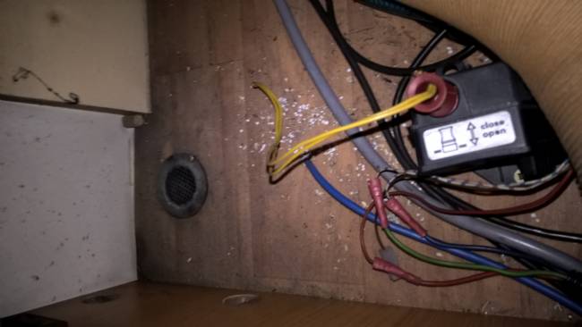

Ciao a tutti oggi pulendo dentro ai pensili, sotto ad un pannello dove e' situata la valvola Elasi, ho notato tutto pieno di fuligine tipo quella dei gas di scarico.
Sullo stesso piano, li accanto, e' situtata una griglietta con un tubetto diam. 32 che va diretto in esterno sotto al camper.
Qualcuno ne conosce l'utilità? e secondo voi e' possibile che da quel tubetto vengano aspirati direttamente i gas di scarico dello scappamento posto su quel lato?

quella è una griglia di areazione/scarico serve a far circolare l'aria e a scaricare eventuale acqua dovuta ad allagamenti.
se lo scarico del motore è indirizzato verso quella bocchetta, è naturale che con la turbolenza del viaggio possa entrare fuliggine.
cerca di spostare/allungare lo scarico.

a mio parere è un drenaggio che serve per scaricare una eventuale fuga di gas in quel vano e niente altro , non è obbligatorio e volendo potresti anche tapparlo

  • Grazie per le opinioni. Secondo voi e' possibile che sia uno sfiato d'aria necessario alla valvola di sicurezza per recepire la temperatura esterna? E si potrebbe inserire nel tubetto della garza che blocchi la fuliggine ma non l'aria?

Grazie per le opinioni. Secondo voi e' possibile che sia uno sfiato d'aria necessario alla valvola di sicurezza per recepire la temperatura esterna? E si potrebbe inserire nel tubetto della garza che blocchi la fuliggine ma non l'aria? [:D][^][:p][:)][:X]
A che pro "recepire " la temperatura esterna ?  Il boiler da salvaguardare sta dentro non fuori , e lei scatta quando dentro la temperatura scende ai circa 4piu'
Sfiato per ffar uscire perdite di acqua/gas

A che pro recepire la temperatura esterna ?  Il boiler da salvaguardare sta dentro non fuori , e lei scatta quando dentro la temperatura scende ai circa 4piu' Sfiato per ffar uscire perdite di acqua/gas
yes​ Sono d'accordo.. Non fa una piega...

se non vuoi tapparlo potresti inserirci dentro un pezzetto di lana sintetica tipo quella che si utilizza per le cappe della cucina ma perderai il passaggio totale del drenaggio anche se quel drenaggio a mio parere serve solo per imbrattare dai fumi proveniente della marmitta sottostante  , come ti è stato ben specificato alla valvola di scarico elasi non necessita  monitorare la temperatura esterna ma deve monitorare la temperatura del boiler e fare in modo che all'occorrenza si apra in autumatico a circa 4,5 °C
