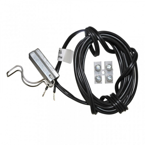

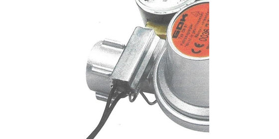

Da mia passata esperienza (ora scaldo a gasolio) il punto critico è il riduttore di pressione dove il gas si raffredda molto e li si puo creare un passaggio difficoltoso o nullo del gas.
Io risolsi applicando una apposita resistenza sul riduttore di pressione e mai piu problemi neppure a -17° e con qualsiasi bombola.
Questa è la resistenza Truma Eis-Ex per regolatori normali
Si applica con la sua clip a incastro sul ingresso del regolatore
scalda il metallo quel tanto (non apprezzabile al tatto) che evita il congelamento del gas o di eventuale condensa in esso presente.

il solo propano per uso domestico non viene commercializzato , troverai sempre una miscela che potrebbe essere più o meno ricca di propano , il gpl di qualsiasi miscela sia composto ghiaccia solo a temperature per noi invivibili , anche la faccenda della resistenza sul riduttore non c'entra nulla con il gpl che ghiaccia , quella serve solo e unicamente per evitare che ghiacci la condensa che potrebbe accumularsi nel riduttore

_----------anche la faccenda della resistenza sul riduttore non c'entra nulla con il gpl che ghiaccia , quella serve solo e unicamente per evitare che ghiacci la condensa che potrebbe accumularsi nel riduttore _-------------
Questa parte non mi è chiara...immaginavo che la resistenza fosse posta li poiché è un tubicino di metallo esposto al freddo e più suscettibile di ghiacciarsi a causa dello scarso diametro...invece? La condensa potrebbe accumularsi e penetrare nel riduttore? Ma è sigillato!?! No?
11/01/2007 37550
Inserito il 21/09/2020 alle: 14:36:13
In risposta al messaggio di peugeot106 del 21/09/2020 alle 14:08:55
_anche la faccenda della resistenza sul riduttore non c'entra nulla con il gpl che ghiaccia , quella serve solo e unicamente per evitare che ghiacci la condensa che potrebbe accumularsi nel riduttore _ Questa parte non
no ti sbagli alla grande , la condensa all'interno del riduttore con certe condizione meteo si forma anche se è sigillato , stessa faccenda anche per le bombole in particolare quelle metalliche , ribadisco che il gpl ghiaccia a temperature per noi invivibili quindi come potrebbe ghiacciare nelle tubazioni e riduttore che tra l'altro è in forma areosa
