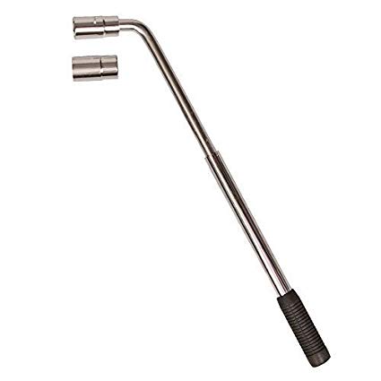

si ,ti confermo che con quella in dotazione al mezzo che è una L mentre mi teneva da una parte a mia moglie come appoggio con la gamba destra si sono salito sopra con tutto il peso saltandoci sopra e la chiave è uscita
dal bullone ,ma questa operazione va fatta con criterio altrimenti ti sloghi una caviglia e non devi avere le ciabatte ma dei buoni scarponi ai piedi ...   però va tenuto in cosiderazione che la chiave a L in dotazione è una vera ciofega  essendo in metallo di scarsa  qualità che fa presa sul bullone e ha   due snodi uno sul bullone e l'altro sul cric ,quindi la forza esercitata sul bullone poi si affievolisce .  con una croce se ci si mette in due uno tira da parte e l'altro dall'altra si esercitano due forze diverse e se si svita di botto il bullone uno dei due si fa male ,ma con la croce la vedo difficile  anche da solo con un tubo di prolunga perchè tenderà a sbilanciarsi .io le ho utilizzate le chiavi a croce in passato e ricordo le dinamiche , per me se avevo una chiave a croce non sarei riuscito ugualmente a svitare i bulloni , con una buona chiave a L e un bel manico lungo 80 cm sono convinto che avrei svitato i bulloni .
Con la chiave a L che ti ho consigliato io, dovrai solo cambiare la bussola, montandone una seria, USAG o BETA vanno benissimo.
E' telescopica, sviti tutto ciò che vuoi.

Con la chiave a L che ti ho consigliato io, dovrai solo cambiare la bussola, montandone una seria, USAG o BETA vanno benissimo. E' telescopica, sviti tutto ciò che vuoi.
ho notaoe che quelle chiavi estensibili c'e' ne sono una marea di cui alcune hanno un angolazione sui bulloni di 120° mentre altre invece fanno un angolo retto di 90° però c'e' da considerare che quelle ad angolo retto di 90° se la ruota rimane molto internamente rispetto alla scocca non la puoi utilizzare  in massima estensione perchè tocca  sulla scocca del camper ,quindi nel  mio caso avendo le ruote del camper abbastanza interne soprattutto quelle anteriori  credo nel mio caso vada meglio quella a L da 120° che ti permette l'utilizzo anche in massima estensione senza toccare sul parafango  wink
la trovi anche qui:
https://www.bricoman.it/n/utens...
E' chiaro che durante l'uso, una mano va sulla leva completamente estratta, l'altra nella zona dell'angolo, la quale cercherà di tenerla in asse.
FAI ATTENZIONE AL SERRAGGIO, perchè come è comoda a svitare, tanto più è facile fare danni... nel senso che una leva lunga toglie un attimino di sensibilità, la quale fa credere che la colonnetta non sia ben stretta, mentre in realtà lo è eccome!

la trovi anche qui:  E' chiaro che durante l'uso, una mano va sulla leva completamente estratta, l'altra nella zona dell'angolo, la quale cercherà di tenerla in asse. FAI ATTENZIONE AL SERRAGGIO, perchè come è comoda
