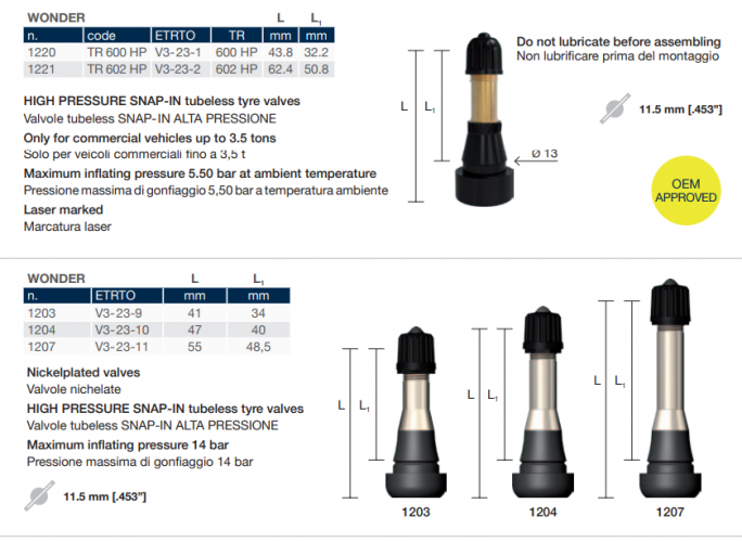

in tutta onestà non mi sembra un articolo da acquistare su amazon quando non sono presenti marchi ben precisi. Personalmente mi sembrano una cinesata, un po' per il prezzo, un po' perchè guardando gli altri oggetti in vendita
di quel venditore, non spiccano certo prodotti di alta qualità. Le marche migliori sono: - Wonder  - SCHRADER   E' altrettanto vero che negli anni sono uscite valvole in gomma che resistono quanto quelle in metallo.  Ti consiglio eventualmente di acquistarle qui:  O al limite chiedi loro informazioni a riguardo Oppure qui vai sul sicuro:
quelle montate attualmente sono le wonder TR 600 HP    che sono valvole  specifiche per gomme su veicoli commerciali con gonfiaggio sino  5,5 bar e siono quelle più toste della wonder vedendo il loro catalogo  ,ma a quanto pare mi hanno fatto lo scherzetto!
https://www.wonder.auto/it/valv...
vabbe, la cosa più saggia è recarsi da un gommista che lavora anche su mezzi pensati e vedere che mi consiglia come valvole ...questo è un passaggio fondamentale per la propria sicurezza e quella degli altri considerando che il camper in assetto viaggio sfiora i 40 q e se succede un incidente per colpa di una gomma poi sono guai seri anche penali perchè vanno a vedere che il camper era fuori peso ,diciamo che mi è andata di lussowink
a quanto pare mi hanno fatto lo scherzetto!    vabbe, la cosa più saggia è recarsi da un gommista che lavora anche su mezzi pensati e vedere che mi consiglia come valvole ...questo è un passaggio fondamentale per la propria sicurezza e quella degli altri considerando che il camper in assetto viaggio sfiora i 40 q e se succede un incidente per colpa di una gomma poi sono guai seri anche penali perchè vanno a vedere che il camper era fuori peso ,diciamo che mi è andata di lusso le gomme montate michelin agilis camping da 16 le ritengo ottime,ma  se il camper sta fermo anche per alcuni periodi per me le valvole andrebbero sostituite ogni 3 anni per stare tranquilli
Guarda la 1203, potrebbe essere il caso tuo

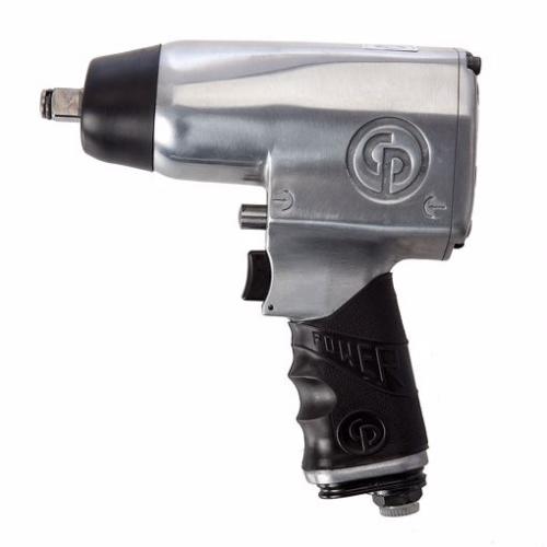

ma se usano quasi tutti, per non dire tutti, gli avvitatori a massa battente della CP?
Si sono regolabili, ma non in quanto a coppia di serraggio...

L'avvitatore che ho pubblicato sono 30 anni che lo fanno ed è il più versatile, oltre ad essere a massa battente che, nelle aziende automotivi è BANDITO da anni, ma dai gommisti sono l'asso di briscola.

dal mio punto di vista SE e ripeto SE chi usa un massa battente sa ciò che fa non è un problema, io ce l'ho, lo uso, e non ho la dinamometrica.
Il problema nasce quando un incapace ha in mano quella pistola, il quale rischia di fare danni abbastanza gravi. Se l'hai usato, sai benissimo che danni può arrivare a fare quella pistola.
Il minimo che invece può succedere, è che non si è in grado di svitare le colonnette... che non è poi poco quando magari hai forato e vorresti cambiare la gomma e ripartire...
Con la mia chiave a L ho comunque risolto il problema.

così per ridere...
L'avvitatore di cui ho postato la foto, è in grado di svitare qualsiasi tipo di bullone delle ruote.
Arriva a una coppia massima in svitatura di 576Nm
Una manna dal cielo per gli operatori del settore dal costo di 150€ circa, chi glielo fa fare di acquistare parecchie chiavi dinamometriche che fanno perdere tempo, costano un botto, sono da tarare ogni anno?
