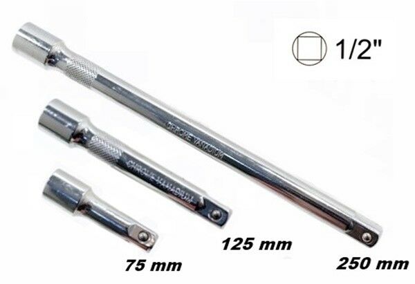

I dadi/bulloni posteriori del Daily sono parecchio interni per riuscire a fare un ottimo lavoro con la semplice chiave che ho consigliato, di certo, c'è comunque una soluzione anche a questo, ovvero, sull'anteriore la usi così com'è, sul posteriore non dovrai far altro che inserire tra chiave e bussola una prolunga. Riusciresti BENISSIMO a svitare tutto ciò che vuoi.
Compra la chiave così come è e successivamente guardi quanto ti serve lunga la prolunga e la compri di conseguenza.
Mi raccomando sia di qualità anche questa, tipo USAG e/o Beto o altre analoghe.
