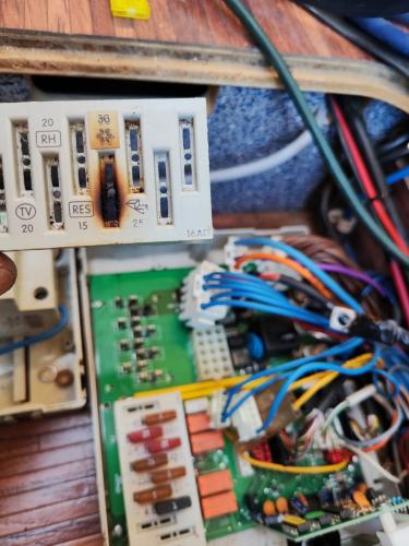

Oggi tornando con frigo acceso(a 12v) sento la tipica puzza di bruciato di qualcosa di elettrico. Mi fermo controllo la CBE e trovo questo:

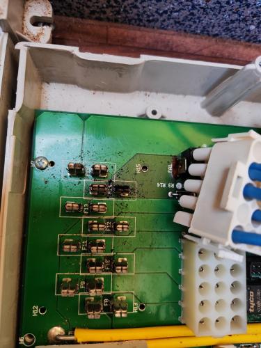

Il fusibile da 30A, anche eccessivo, ha tenuto. Come si vede dalla seconda foto , le lamelle della sede  risultano allentate, il che non ha garantito un contatto solido . Comunque i fusibili a baionetta non mi sono mai piaciuti e credo che per assorbimenti ore la 10ina di A non siano indicati. Ora ho dissaldato la sede bruciata e la  vorrei sostituire  ma non ho trovato nulla di compatibile. Qualche idea?

Grazie. Comunque non volevo ripristinare l originale, ma sostituire sulla scheda la sede a molla bruciata (che ho già tolto). Poi se non trovo soluzione farò una modifica,

i fusibili sono sempre un problema; perchè da un lato ci mettono al riparo da un eventuale corto circuito, dall'altro introducono importanti cadute di tensione e per limitarle si andrà a mettere un fusibile più grosso del dovuto, due crimpature che se non ben eseguite portano a generare calore e come in questo caso una cattiva conduzione dell'energia che a lungo andare rischia di generare più problemi che vantaggi.
Vanno messi eh, ma con parsimonia e raziocinio.
E pensare che qualcuno è ancora convinto che mettendo il fusibile si è al riparo da ogni problema... questo ne è infatti il classico esempio... laugh
Nello specifico, sempre sia possibile, cercherei di ripristinare bene la conenssione originale sulla scheda, magari sostituendo le linguette...

Da 30A è quello previsto dall' allestitore e anche a me sembra troppo. Comunque si, vorrei ripristinare le linguette sul  PCB, ma non riesco a trovarle

Ho avuto lo stesso guasto sul primissimo Rimor, fusibile e portafusibile del frigo arrostiti.
Da un'autoricambi trovai dei portafusibili in teflon di ottima qualità, costavano poco e li cambiai tutti realizzando un oggetto migliore del nuovo.
Io, purtroppo, ho un fusibile di qel tipo da 35A e uno da 40A, è troppa corrente per un fusibile a lama da 19mm, sono a bordo del mio DC.DC Converter.
Sto valutando la loro sostituzione con la versione MAXI, se non ci staranno li metterò volanti.
Certe modifiche bisogna avere il coraggio di farle, spesso la "versione originale" scaturisce da motivi di costo o di smaltimento fondi di magazzino, con un po' di coraggio si possono fare miglioramenti significativi, infischiandosene del ripristino illibato della versione originale.
Non siamo mica collezionisti, gli impiani devono solo funzionere bene e anche con ampi margini, dopo 3 volte che togli e rimetti un fusibile di quel tipo, i contatti si allentano.
Marco.

Spero tu riesca a sistemare e bene, altrimenti bypassa quel connettore portafusibile, metti un buon portafusibile esterno con fusibile massimo da 20A, più che sufficiente per la linea del tuo frigo a 12V la cui resistenza, non assorbirà mai  più di 16/17A.

Il fusibile da 30A è alto ma potrebbe alimentare altre cose oltre il frigo. Lascerei quel valore, uno più piccolo ha filamento più piccolo, quindi rischi di peggiorare la situazione crenando una strozzatura anche li.
Come già detto io agirei in modo diverso...non ripristinerei il circuito originale...ti ha dato segno di essere sottodimensionato. Quelle mollette sono chiaramente al limite x quella corrente.
Prendi un buon porta fusibile e collegalo in punti del PCB dove ti consenta di fare una bella saldatura ampia, magari grattando un poco il PCB (che dalle foto sembra avere piste belle ampie) in modo di avere lo spazio necessario a fare una buona saldatura .
