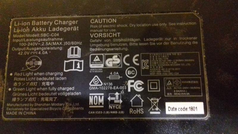

Buongiorno, dovrei caricare una batteria di una Specialized turbo levo da  504 W ho gia un inverter da 300w onda modificata quadra, leggendo varie discussioni in merito tutti dicono che ci vuole una onda pura. Sono andato da un grosso e competente fornitore per comperare l'inverter da 300 onda pura, in titolare mi diceva di non sprecare i miei soldi  perche l'onda quadra per un caricatore batteria va bene, che l'onda pura serve per computer televisioni ecc.
Questo e' il mio caricabatterie.
Voi cosa ne pensate? Rischio a usare l'onda quadra?

Il tuo grossista ti ha detto giusto: per un caricabatterie non serve un inverter ad onda pura. Piuttosto son i 300 watt che potrebbero non essere sufficienti. Il mio caricabatterie che assorbe sull'entrata a 230 v ben 165 watt, non veniva gestito da un 300 watt; questo perché quasi tutti i componenti elettronici di potenza riescono a fornire senza problemi di calore fino a metà della loro potenza nominale. Forse nel mio caso c'era anche che era installato lontano dalla batteria ma, adesso, con un 600 watt di qualità e vicino alle batterie (due come te, in parallelo), funziona a lungo benissimo. Se la batteria è per la bici assistita, il collegamento è sempre per lunghi periodi, diverse ore, e su un camper è meglio non utilizzare oggetti che scaldano.

Nessuno: se funziona, bene; se non funziona dipenderà dalla potenza dell'inverter e non dall'onda.

Grazie per le risposte, ma il problema e' l'onda quadra modificata, non se regge l'inverter da 300 che al limite va in protezione.
Ho paura (visto le varie discussioni per ricaricare E BIKE che consigliano onda pura) di far danni Il C.B in figura costa 150 E i la batteria 750 E,capite bene che se ce rischio cambio inverter.
