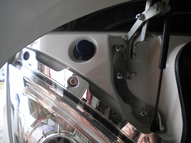

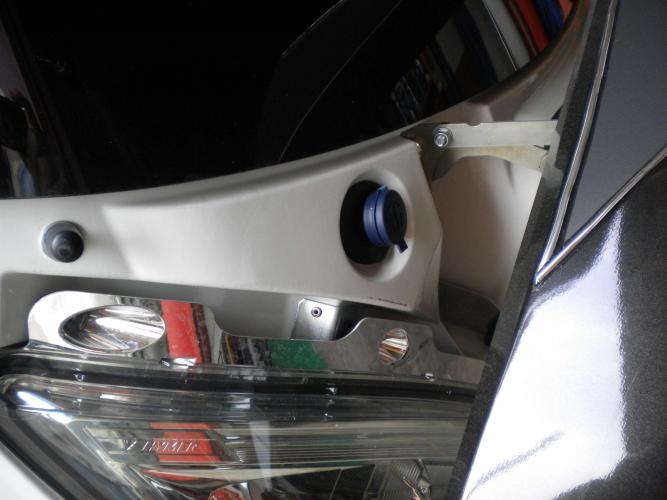

Per quanto riguarda il liquido lavavetri è comodissimo, sul profilo del cofano, esternamente, come sui Carthago, l'olio e il resto, come vedi dalle foto, sono facilmente raggiungibili.

Nelle foto che hai postato non si vede il profilo del coafano dal quale puoi caricare acqua lavavetri.   Se potessi.... grazie
Domani dovrei andare al camper faccio la foto e la posto.

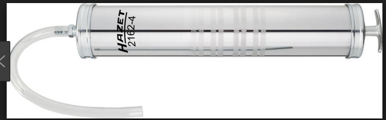

Ciao sul mio MH Carthago del 2007 e' difficoltoso il rabocco del Paraflu e dell'olio.
Ho comperato due siringone in acciaio apposta per i rabocchi quando devo raboccare inserisco il i tubo di plastica tipo quelli per l'acqua  nel serbatoio e il gioco e' fatto. La trovi su Amazon

Bella l'idea della siringona ma con un tubicino così piccolo per riempire il lavavetri ti va una vita.  O no?
No la siringa contiene mezzo litro , controllando saltuariamente ho visto che con due max tre volte e' pieno, lo steso vale per l'olio motore.

In risposta al messaggio di gduca del 11/02/2018 alle 12:33:46

In risposta al messaggio di ezio55 del 12/02/2018 alle 17:13:53
Eccoti accontentato.
Vedi che nei nuovi la Hymer mi ha copiato! laughwink

In risposta al messaggio di IZ4DJI del 12/02/2018 alle 20:04:19
Vero..., è lo stesso sistema che hai realizzato tu, solo fatto a livello industriale.
L'idea era, è..., ottima, anche Carthago usa lo stesso sistema sul Compactline, complimenti.

Ciao sul mio MH Carthago del 2007 e' difficoltoso il rabocco del Paraflu e dell'olio. Ho comperato due siringone in acciaio apposta per i rabocchi quando devo raboccare inserisco il i tubo di plastica tipo quelli per l'acqua  nel serbatoio e il gioco e' fatto. La trovi su Amazon
Ottima idea, già ordinato sistema simile che utilizzerò per la vaschetta del liquido radiatore, mi arriverà domani, grazie.
