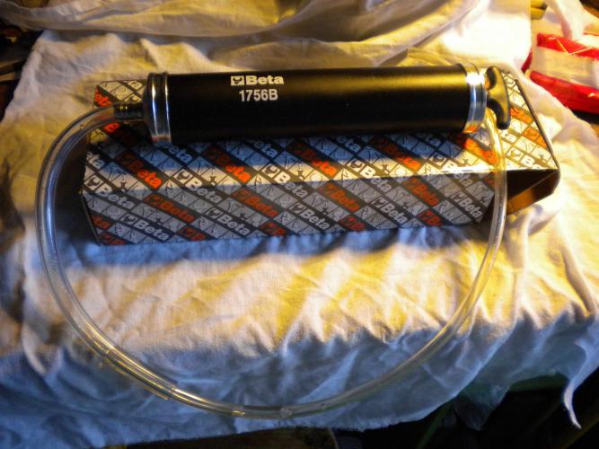

Ho un cline sul quale ho addirittura difficoltà a svitare il tappo della vaschetta dell’acqua sarei curioso di vedere cosa ti arriva per agevolare il rifornimento.  Grazie e saluti Franco
Mi è arrivato il siringone ed ho provato, non senza difficoltà..., a mettere paraflù nella vaschetta.
La difficoltà maggiore è nello svitare e rimuovere il tappo che, essendo a tenuta, è abbastanza lungo.

Mi è arrivato il siringone ed ho provato, non senza difficoltà..., a mettere paraflù nella vaschetta. La difficoltà maggiore è nello svitare e rimuovere il tappo che, essendo a tenuta, è abbastanza lungo. Saluti.

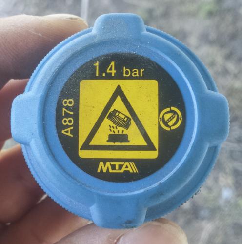

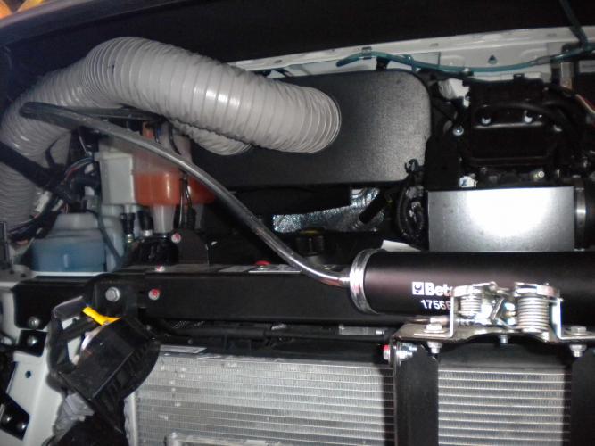

Ciao Ezio, puoi mettere il link del sito? Quando dici che hai avuto difficolta' a svitare il tappo, parli di quello del paraflù?
Questo è il link:
http://www.ebay.it/itm/15222477...
Si, come vedi dalla foto, sopra il tappo passano due grossi tubi del riscaldamento, svitarlo non è stato un problema, ma sfilarlo è stato difficoltoso perché il tappo è abbastanza lungo.
Piccola modifica fatta alla siringa originale è stata quella di aggiungere, infilandolo nell'originale, un tubicino trasparente più piccolo, più lungo e flessibile, oltre ad ingrassare bene lo stantuffo, così che il paraflù non trafilasse dall'altra parte.
Saluti.

Questo è il link:  Si, come vedi dalla foto, sopra il tappo passano due grossi tubi del riscaldamento, svitarlo non è stato un problema, ma sfilarlo è stato difficoltoso perché il tappo è abbastanza lungo. Piccola modifica
fatta alla siringa originale è stata quella di aggiungere, infilandolo nell'originale, un tubicino trasparente più piccolo, più lungo e flessibile, oltre ad ingrassare bene lo stantuffo, così che il paraflù non trafilasse dall'altra parte. Saluti.
Sicuramente hai una manina da fata perché io non riesco nemmeno a svitare il tappo del paraflu mi sa che devo eliminare un po’ di isolante dalla superficie superiore al fine di migliorare la fuoriuscita dello stesso.   Grazie e saluti

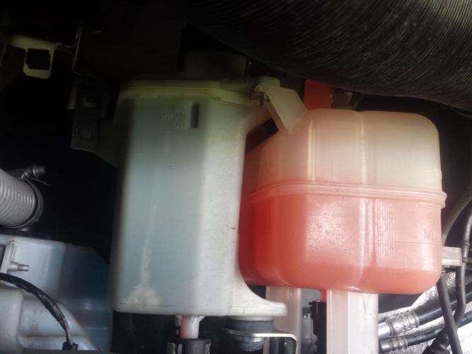

Chi mi dice che liquido a quello di fianco al liqui di raffredamento?
Ciao Francesco, il serbatoio a fianco a quello del raffreddamento è quello dell olio del servosterzo.
Grazie Stefano, e dove trovo il tipo, siccome mi sempra un quasi al minimo.

Ciao Stefano, ieri sono riuscito ad andare al nostro cmaper, e ho provato ad aprile il tappo del liquido del servosterzo, e quello del raffredamento del motore.
Lo spazio e veramente molto stretto, si riesce a malapena inserire la mano, e sono riuscito a svitare solo il tappo di raffredamento
