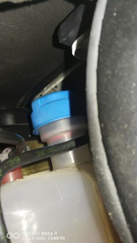

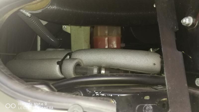

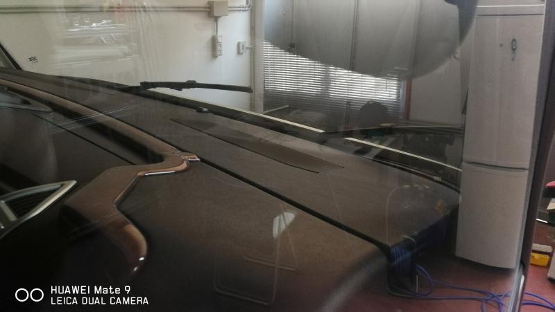

Oggi sono riuscito ad andare al posto dove ho il camper e vi posto le fotografie sia del cruscotto che della vaschetta. La prima della vaschetta mostra la profondità di dove è posta la stessa anche se non è molto percepibile dalla foto e l'ultima è la foto del tappo che comunque non è nemmeno visibile dal frontale. la foto è stata fatta introducendo più o meno il cellulare per la foto.
Comunque mi sa che non sarà facile anche con un tubo e sperando che non cada il tatto da qualche parte strana. Il lavoro va fatto sicuramente in 2. Vi farò sapere se riesco a farlo domani con mia moglie.angryangryangry

Inserito il 28/04/2020 alle: 07:44:51
Ma dai, non sei l'unico ad avere quel MH.
Sono 8 anni che faccio come descritto precedentemente, senza alcun problema e da solo.
Basta un po di pazienza, non scoraggiarti, provaci.

Scusate per la risposta in ritardo.
Ho utilizzato il metodo suggeritomi.
Tubicino trasparente del diametro di poco più di 1 cm.
Un capo nella vaschetta ed uno nel becco di un imbuto e rabbocco effettuato.yesyesyes
Grazie a tutti

Vedi, chi progetta dovrebbe essere un ingegnere, qui c'è molta mano dell'architetto, i risultati li tocchi con mano,
C'era la necessità di fare un vetro così grande? Vero! così vedo il bassotto che attraversa la strada, per dire poi che, troppo esposto, se si rompe sono dolori, quante migliaia di euro occorrono per sostituirlo, certo non è che lo regalano per gli altri,
Si potrebbe all'infinito, Tanto per guardare la dov'è la vaschetta, per quel vetro si è reso necessario dover eliminare una traversa del telaio, nonostante ciò non ci si riesce neanche ad infilare la testa, me lo domandavo anche io, ma quando l'ho preso, dove avevo la testa,purtroppo a seguir mia moglie, fuori di testa per la visione di tutti quegli orpelli.
