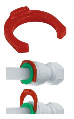

E' quello che volevo indicarti
Nell'ulrimo Kreos comperato ho montate
circa 50 di queste forcelle di blocco sui
raccordi JG
Servono per non far muovere il tubo e di
conseguenza usurare l'OR.
https://www.johnguest.com/it/it...
