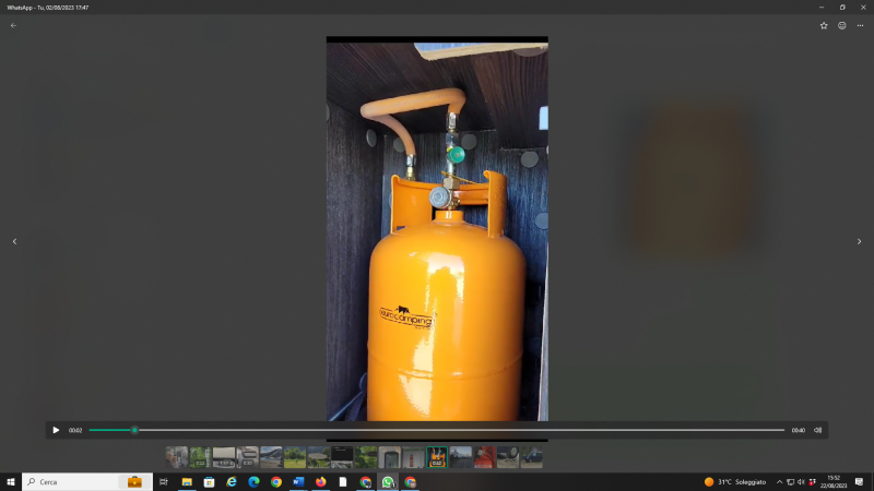

Ho una bombola da 5Kg Eurocamping con uscita verticale ma lo spazio sopra è piuttosto limitato e il tubo compie una piega piuttosto accentuata  che col tempo non vorrei creasse una strozzatura: non trovo raccordi a 90° con filetto W20X1/14" sinistro (che mi pare lo standard delle bombole ITA) . Avete qualche suggerimento di dove cercare il raccordo o come risolvere il problema? Grazie

Grazie ai suggerimenti di Ecostar ho imparato che sarebbe più sicuro che il regolatore fosse montato sulla bombola in modo da non avere tubi in cui circola gas in alta pressione.
Di contro, però, dovresti eliminare il secumotion non avendo più quindi la licenza ad usare il gas in viaggio. È una scelta.
In tal caso ci sono regolatori a 90 da poter usare.
Diversamente forse
QUESTO
è ciò che cerchi.

visto che normalmente TUTTI adottano attacchi in ottone nulla ti vieta di assemblarne due con una curva a gomito SALDATA da professionista . se è come si deve ovvero la curva ben saldata dentro e fuori è sicura , una saldatura a cannello e CASTOLIN è molto robusta . i due pezzi con il bullone a stringere la guarnizione andranno saldati all'interno della curva uno x parte ,in questo modo avrai una parte da fissare alla bombola e l'altra avvitata sul tubo .

Io per ovviare ad una curva fastidiosa nel gavone bombola del Van ho utilizzato questo della Gok:
https://www.obelink.it/truma-du...

Grazie ai suggerimenti di Ecostar ho imparato che sarebbe più sicuro che il regolatore fosse montato sulla bombola in modo da non avere tubi in cui circola gas in alta pressione. Di contro, però, dovresti eliminare il secumotion
non avendo più quindi la licenza ad usare il gas in viaggio. È una scelta.  In tal caso ci sono regolatori a 90 da poter usare.  Diversamente forse QUESTO è ciò che cerchi.
Ahia! Susa spero di non farti cadere le...braccia ma mi mancano proprio le basi:qual'è il secumotion  e qual'è il regolatore? L' eventuale modifica deve farla un installatore o posso farla con tubi  fascette? Che vantaggi ci sono ad usare in movimento il gas per il frigo invece dei 12V? Grazie in anticipo
Un attimo... Frigo a gas in viaggio NO.
Al limite la stufa se a gas.
Il secumotion è quel regolatore nel quale si innesta il tubo arancione che è omologato per tenere il gas aperto. In viaggio se usato INSIEME al tubo arancione.
Però cosi facendo in quel tubo emtra gas a 9 atmosfere. Se metti un regolatore direttamente sulla bombola, il gas esce a 0.32 atmosfere. Con maggiore sicurezza ovviamente.
Solo che in questo caso il secumotion va tolto e non hai più l'omologazione.
Quindi alla fine la domanda principe è : hai necessità di tenere il gas aperto in viaggio?

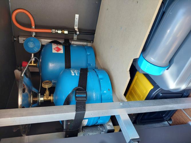

Personalmente ho 2 bombolette Campingaz da 3 e 2 kg (ho anche il frigo a compressore quindi gas solo cucina).
Su una ho un regolatore attaccato direttamente e poi connesso all'impianto del mezzo, in bassa pressione.
Sull'altra un fornello da campeggio per quando voglio cuocere una bistecca fuori o, comunque, come bomboa di riserva quando tra qualche anno terminerà la prima.
In questo modo aono più sicuro, più leggero e meno ingombrante.

Ciao per cortesia mi potresti dire che tipo di regolatore quello che vedo nella foto e dove lo hai comperato?

il rubinetto è
questo
 ma puoi prenderne uno equivalente; il regolatore deve essere a taratura fissa (non me ne voglia mimmo69) e basta un GOK/Truma qualunque

il rubinetto è questo ma puoi prenderne uno equivalente; il regolatore deve essere a taratura fissa (non me ne voglia mimmo69) e basta un GOK/Truma qualunque
Grazie quindi regolatore taratura fissa a 30bar.
