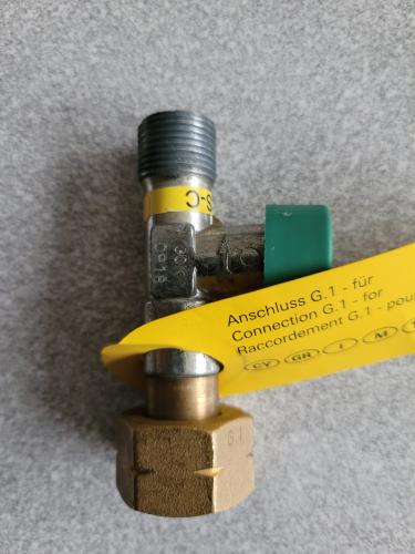

Ho una bombola da 5Kg Eurocamping con uscita verticale ma lo spazio sopra è piuttosto limitato e il tubo compie una piega piuttosto accentuata  che col tempo non vorrei creasse una strozzatura: non trovo raccordi a 90°
con filetto W20X1/14 sinistro (che mi pare lo standard delle bombole ITA) . Avete qualche suggerimento di dove cercare il raccordo o come risolvere il problema? Grazie
Ritorno sull'argomento perchè non ho risolto: mi ostinavo a cercare un gomito con attacco bombola ma ho capito che il gomito va messo sopra a quello col pulsante di sicurezza (che non so come si chiama). Ho ordinato uno tipo quello suggerito da mimmo69 da 1/4" sinistro ma non va bene perchè è troppo piccolo... cercando "attacco gomito Truma" si trova qualcosa ma non si capisce se il diametro sia 1/4" o 1/2" o alcuni indicano M20...
Allego la foto del pezzo al quale devo raccordarmi con un gomito (sotto va alla bombola e sopra al tubo alta pressione).
Grazie fin da ora per i suggerimenti.
tipo quello suggerito da mimmo69 da 1/4 sinistro ma non va bene perchè è troppo piccolo... cercando attacco gomito Truma si trova qualcosa ma non si capisce se il diametro sia 1/4 o 1/2 o alcuni indicano M20... Allego la foto del pezzo al quale devo raccordarmi con un gomito (sotto va alla bombola e sopra al tubo alta pressione). Grazie fin da ora per i suggerimenti.
Non so dove abiti ma andare con il campione presso un negozio di accessori camper è una cosa che non prevedi per nulla ?
Apposta avevo scritto "FORSE" laugh
Spero tu non abbia speso soldi per colpa mia.
In ogni caso torno a suggerire di rivedere l'impianto e ridurre la pressione. Ti togli da ogni impiccio e viagi più sicuro.
Ma sono ovviamente affari tuoi...wink
