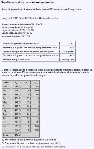

Ok Walter, chiarito che i 700 watt  sono 700 Wh al giorno, i 60 ampere sono 60 Ah al giorno e che il pannello è da 130 W, la batteria da 130 Ah, possiamo fare qualche ipotesi: prima di tutto ipotizziamo che durante il periodo estivo tu abbia bisogno di 35 Ah corrispondenti a 437 Wh al giorno ad una tensione media di 12.5 V (prendo in considerazione solo il periodo estivo perché in autunno e in inverno... ce la sogniamo l'autonomia con un pannello da 130 W!), poi diciamo che con il camper siamo in un posto del centro Italia e che il pannello è installato orizzontalmente.
Con tutte queste ipotesi possiamo far girare il simulatore dell'Istituto per l'Energia e i Trasporti della Comunità Europea
Come vedi il tuo sistema ti dà autonomia per tre mesi all'anno Giugno, Luglio e Agosto, cioè quando ci sono 0 giorni con la batteria scarica fino al periodo Novembre/Febbraio in cui la batteria non si ricarica mai.
Come ho detto, questa simulazione è basata su un consumo di 35 Ah giornalieri, ognuno deve però fare i conti con le proprie esigenze reali.
Questa simulazione credo possa interessare anche quei colleghi che stanno cercando di capire qual è la potenza del pannello adatto alle loro esigenze.
periodo estivo tu abbia bisogno di 35 Ah corrispondenti a 437 Wh al giorno ad una tensione media di 12.5 V (prendo in considerazione solo il periodo estivo perché in autunno e in inverno... ce la sogniamo l'autonomia con un pannello da 130 W!), poi diciamo che con il camper siamo in un posto del centro Italia e che il pannello è installato orizzontalmente. Con tutte queste ipotesi possiamo far girare il simulatore dell'Istituto per l'Energia e i Trasporti della Comunità Europea Come vedi il tuo sistema ti dà autonomia per tre mesi all'anno Giugno, Luglio e Agosto, cioè quando ci sono 0 giorni con la batteria scarica fino al periodo Novembre/Febbraio in cui la batteria non si ricarica mai. Come ho detto, questa simulazione è basata su un consumo di 35 Ah giornalieri, ognuno deve però fare i conti con le proprie esigenze reali. Questa simulazione credo possa interessare anche quei colleghi che stanno cercando di capire qual è la potenza del pannello adatto alle loro esigenze. Ciao Alberto
Mi dai per cortesia il link del simulatore che hai usato? Io, come ho scritto, ho usato un simulatore utilizzato per gli impianti casalinghi, mentre non ho nulla riferito ad impianti stand alone

Mi dai per cortesia il link del simulatore che hai usato? Io, come ho scritto, ho usato un simulatore utilizzato per gli impianti casalinghi, mentre non ho nulla riferito ad impianti stand alone Grazie
Ecco il link
http://re.jrc.ec.europa.eu/pvgi...
Clicca poi su "Stand-alone PV" se sei in inglese o su "FV autonomo".
