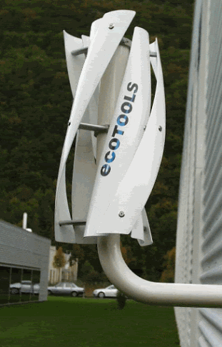

Avevo visto su un camper inglese (furgonato) una pala eolica verticale (del tipo Savonius), che veniva innalzata tramite un buco nel tetto (spinta dall'interno): mi sembrava una buona idea, unico problema l'impermeabilità che non so come avevano risolto...
Con quel tipo di pale, che sono grossomodo un cilindro di fino a 1 metro di altezza e fino a 25 cm di diametro, dovrebbe anche essere più semplice costruire un sistema per abbatterla e innalzarla (a differenza di quelli con le pale, che per essere abbattuti richiedono una grossa porzione libera del tetto!), però in questo momento non vedo nessun prodotto di dimensioni adeguate a un camper in commercio. Sto ancora monitorando...
Esempio di una pala Savonius
Ciao da Massimo (Dash)

verticale (del tipo Savonius), che veniva innalzata tramite un buco nel tetto (spinta dall'interno): mi sembrava una buona idea, unico problema l'impermeabilità che non so come avevano risolto... Con quel tipo di pale, che sono grossomodo un cilindro di fino a 1 metro di altezza e fino a 25 cm di diametro, dovrebbe anche essere più semplice costruire un sistema per abbatterla e innalzarla (a differenza di quelli con le pale, che per essere abbattuti richiedono una grossa porzione libera del tetto!), però in questo momento non vedo nessun prodotto di dimensioni adeguate a un camper in commercio. Sto ancora monitorando... Esempio di una pala Savonius Ciao da Massimo (Dash)
E se lo costruiamo un bel sistema e lo brevettiamo ?
Se guardi bene ci sono molti esemplari simili di derivazione nautica,anche più piccoli ,
difetti, poco efficienti e costi iperbolici,oltre 1000 sterline  ,
sono anni che ci penso, chissà che una di queste mattine mi sveglio e partorisco una bella pala.

Veramente da come ho verificato, ieri,il pannello che e' posizionato in Italia centrale ,è in media  perpendicolare  al sole con un angolo di circa 60°, figurati a dicembre,ancora di più.  realizzare un inseguitore
da tetto è  pesante , complesso ,e pericoloso ,poi altro peso. la mia sdraio  (peso 700 grammi) dove fisso il pannello ,mi consente , visto che come tutte le sdraio e' basculante, di regolarla a piacimento,da 70 a 20°, di posarla a terra e di fissarla o zavorrarla.  unico problema, va guardata a vista, 😆 a qualcuno potrebbero prudere  le mani,è un attimo,😠 per ora ho visto avvicinarsi solo curiosi e qualche proselita.  Roberto
Sì, le pale verticali di derivazione nautica le avevo scartate a priori proprio per il prezzo!

  • Evitare inseguitori e elevatori (si ricade nella problematica della pala eolica: se troppo complicato, spesso lasci perdere e lo lasci a alzo 0°)
  • Evitare apparecchiature di derivazione nautica (a meno di avere lo sponsor), che sono deleterie per il portafogli
