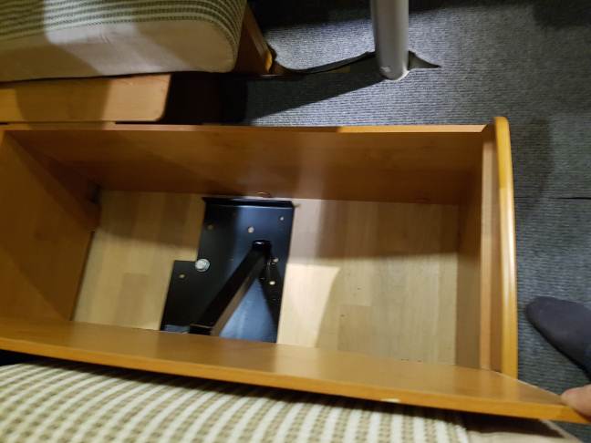

Ciao a tutti questa è la panca molto capiente però la uso poco perché scomoda da aprire bisogna spostare 2 cuscini il copricuscino e i seggiolini dei bambini quindi vorrei fare uno sportello anche scorrevole sul davanti.Qualcuno di voi lo ha già fatto??

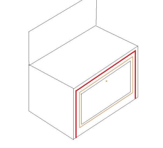

Per aprire l'apertura dopo aver tracciato con un righello la sagoma si puo fare con una fresatrice verticale, la medesima che usano per aprire le aperture sulle pareti, In alternativa va bene anche un seghetto alternativo. Poi dovrai bordare l'apertura   per nascondere le piccole imperfezioni e fare una battuta dove appoggerà lo sportello, stessa sorte se vuoi usare la parte asportata per fare la chiusura che doterai poi di fissaggio magnetico per tenerla chiusa. Tutto questo però se la parete è fatta di truciolato se invece è in tamburato le cose si complicano di molto ed a questo punto è più semplice fare una parete nuova in massello o truciolato e procedere come sopra. Altre due cose se la parte rivolta verso la seduta per ragioni di luce apertura risultasse fine ti suggerisco comunque di mettere un rinforzo in legno all'interno. La seconda cosa lo sportello puo essere anche di misure maggiori e coprire l'apertura all'esterno nel caso pero devi trovare un laminato simile a quello della parete, ciaoo.

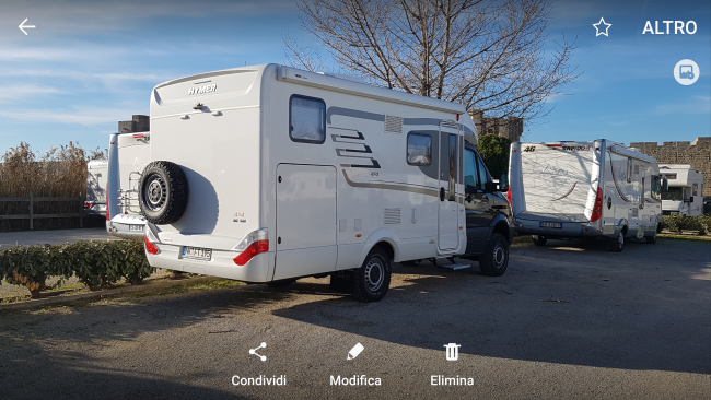

Io avevo fatto uno sportello scorrevole nel precedente camper, e venuto anche benino wink
http://www.iz4dji.it/Lavori/Sportello%20per%20accesso%20a%20Garage.pdf

Io avevo fatto uno sportello scorrevole nel precedente camper, e venuto anche benino 20per%20accesso%20a%20Garage.pdf   Tommaso IZ4DJI www.iz4dji.it
Gran bel lavoro Tommaso con cosa hai fatto il foro?
PS,Ci siamo incrociati ad Aigues Morte durante le vacanze  natalizie io partiva tu arrivavi ero parcheggiato vicino ad un ml 4×4 tedesco come il tuo
dago
12/11/2006 59245
Inserito il 28/01/2017 alle: 22:46:16
In risposta al messaggio di dagop68 del 28/01/2017 alle 07:02:32
Gran bel lavoro Tommaso con cosa hai fatto il foro? PS,Ci siamo incrociati ad Aigues Morte durante le vacanze  natalizie io partiva tu arrivavi ero parcheggiato vicino ad un ml 4×4 tedesco come il tuo dago
Allora era St. Maries de la Mer, perchè è li che ho visto un camper Tedesco identico al mio.
Per fare il foro ho usato un seghetto alternativo con una lama piatta rettificata e non "inzancata" (non so se sia italiano, ma non con i denti spostati di lato) che fa un taglio molto pulito. Per preforare all'inizio dei tagli ho usato una punta dello stesso spessore della lama con cui ho fatto tre o 4 forellini affiancati che poi ho piano piano unito, così da non ingrossare il taglio.
Ho tagliato dall'interno del garage, perchè la lama fa il taglio piu pulito dal lato pooposto.
Poi, mettendo la cornice (che ho dovuto adattare in spessore con la fresa, ho recuperato spazio, e quindi il bordo dello scorrevole da fuori non è a vista.
Camper nuovo di un mese, in effetti ci ho pensato e studiato su mica poco prima di tagliare, e avevo un po il sudorino sulla fronte wink

Ciao Dago,
personalmente creerei un'apertura nellla parte frontale della cassapanca per poi applicarvi uno sportello con cerniere nella parte bassa (e robuste calamite o blocchi similari nella parte alta), così da non creare ingombro quando aperto.
Il foro, per non indebolire la struttura, non dev'essere troppo grande, ma essendo quasi lungo come la panca stessa, permetterebbe un'accesso notevole.
E' anche vero che il lavoro verrebbe eseguito nella parte sottoposta a maggor peso (con persone sedute) quindi, come ti hanno suggerito, non escluderei un rinforzo aggiuntivo, ma direi che potrebbe bastare uno scatolato a forma di U rovescita, avvitato internamente al mobilio (la linea rossa bel disegno).
Per fare un bel lavoro potresti creare lo sportello più grande del foro ricavato, così da sovrapporsi (anche solo si un cm per lato) ad esso, ma naturalmente dovresti prima sincerarti di trovare un pezzo di mobilio uguale. Opportunamente bordato e dotato di maniglia, sembrerà nato così ...
Se hai sufficiente manualità, non ti serve molto oltre un buon seghetto alternativo per praticare il foro (lo sportello e relativa bordatutra puoi farli fare in falegnameria: spendi poco e ti fanno un bel lavoro).
Buon lavoro yes
