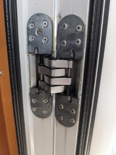

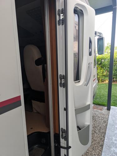

Buongiorno e buon weekend tutti. Qualcuno sa come si regola questa porta? Dovrei tirarla su di qualche mm perché vedo che non è bel allineata con la cornice esterna.
Grazie in anticipo

Buongiorno e buon weekend tutti. Qualcuno sa come si regola questa porta? Dovrei tirarla su di qualche mm perché vedo che non è bel allineata con la cornice esterna. Grazie in anticipo Ciao
Metti una foto ingrandita di una cerniera.

Non capisco come si sia abbassata la porta

Avranno preso gioco i 4 cardini che ruotano attorno ai pioli verticali

Sono cerniere a scomparsa, che somigliano molto a quelle delle porte domestiche, purtroppo dalla foto sembra che le tue non abbiano possibilità di essere registrate, io ti consiglio di cercarle in rete e sostituirle, non hanno un costo esagerato e sono semplici da sostituire.

La  mia esperienza con una porta di un altro fabricato  . Si  é scolata la parte interna dalla parte esterna ...  Avevo anchio cominciato a regolare le cerniere , fino che mi sono accorto che era scollata ...  Ero di ritorno dalla Mauritania e ho tenuto assieme la porta con nastro Americano ...  Smontata e riparata un lavoro di ...  Comincia con a fare leva sotto la porta   e controlare se trovi un eventuale gioco  , (non rovinare la gomma ) é essenziale a capire dove e perché  si é abasata la porta prima di un intervento .

se la alzo con le mani, a porta si alza un pò, ma poi, subetra la gravità. non so se si possa spessorare in qualche modo, non trovo regolazioni.. mah :(

Su un MH Hymer Ho avuto una porta con quel tipo di cerniere, non identiche ma steso principio, nel mio caso non si regolavano. Peggiore porta mai avuta.
Se chiudendola non va a sbattereo sfregare nella cornice, me ne farei una ragione, penso che se dovesse peggiorare si dovrebbero mettere cerniere nuove, se reperibili.
Fortunatamente sul camper successivo la Hymer era tornata alla porta con i classici perni.
