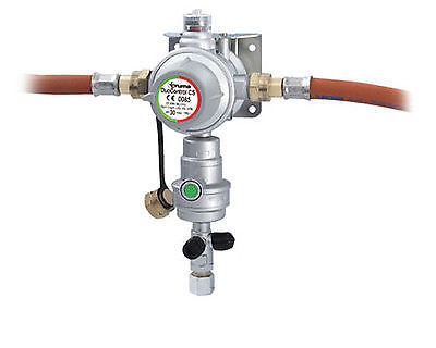

Premetto che ho provato a cercare già su COL ma non ho capito molto bene... mi spiego: sono in Spagna e vorrei poter acquistare le loro bombole. Il mio camper monta il Duocontrol modello vecchio, questo:
Ho visto che le bombole spagnole necessitano di un attacco che già ha un suo regolatore a 29 mbar e non ho trovato niente che potesse solo essere un "adattatore" senza regolatore. Vorrei sapere se ci sono dei problemi ad utilizzarlo assieme al Duocontrol visto che avrei due regolatori "in linea" (in serie?)... Se non vi fossero problemi il regolatore da aquistare dovrebbe essere da 29 mbar 1,5 kg/h?
Grazie in anticipo a chi saprà e vorrà contribuire.

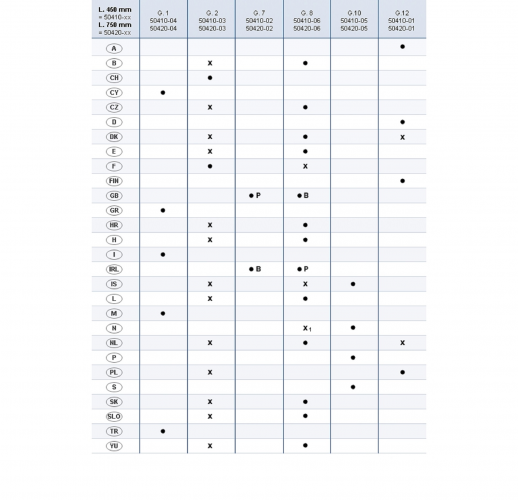

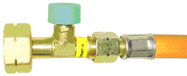

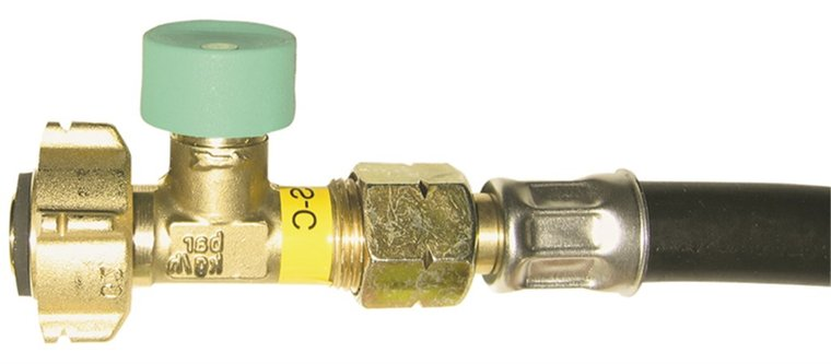

Sulla Tabella dei Tubi Truma Alta pressione, per la Spagna danno il G8 o il G2
Il G2 sarebbe questo che è quello usato in Francia e Svizzera
Invece questo è il G8, utilizzato in molti paesi Europei
Il G2 e G8 hanno un filetto W 21,8 x 1/14 LH  che è uguale anche a quello Tedesco G12, ma varia la lunghezza e il tipo di battuta, ma possono essere compatibili, per esempio inserendo una guarnizione in piu.

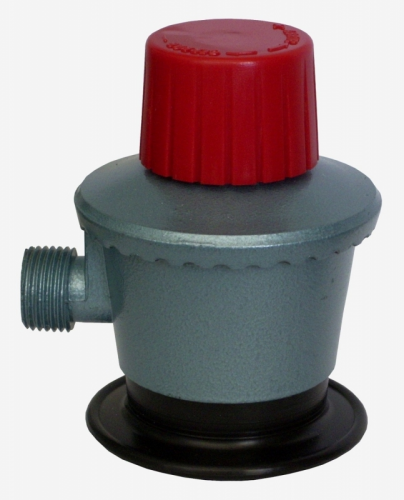

Regulador para botella Propano
Presión salida libre - mando rojo
Sistema acople rápido
Salida rosca izquierda 21,8

Presión salida libre - mando rojo   come dalle foto sopra .
Devi comperare questo ,    il "rubinetto " sopra é rosso . Con due regolatori non funzia.

Dovrebbe essere QUESTO su EBAY
REGULADOR SALIDA LIBRE. APTO PARA ACOPLAR A APARATOS QUE FUNCIONEN CON PRESIÓN DIRECTA. POR EJEMPLO SOLDADORES, GENERADORES DE AIRE CALIENTE, ETC. EQUIPADO CON MANDO ROJO QUE REGULA EL CAUDAL DE SALIDA. SALIDA ROSCA IZQUIERDA 21.8MM.

Ho acquistato il regolatore per bombola Spagnola Salita Libre (quello con valvola apert/chiusura rossa e flangia nera da collegare alla bombola .Acquistato tubo alta pressione truma con attacco g 8 .Ho svitato il tubo truma esistente sul camper ,avvitato il tubo attacco g 8 ,al duo control del camper e collegato altra estremità del tubo al regolatore bombola Spagnola. Il tutto funziona perfettamente.Spero di essere stato chiaro. Saluti .
