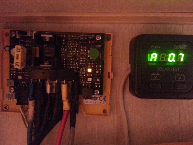

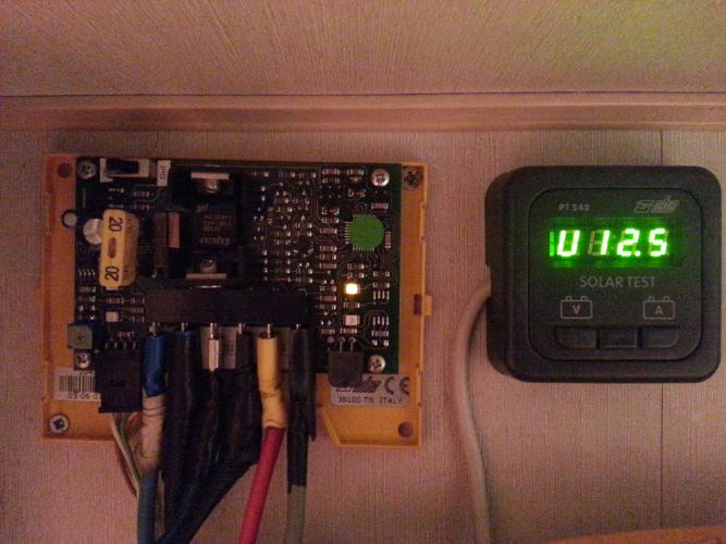

Buon giorno a tutti , ho un regolatore della cbe prs 240, volevo sapere se è normale che la tensione di uscita e di 12.5 v e di 08 amp. Cosa sarà successo può essere la batteria che mi sta salutando?

Non c'è nessuno che può aiutarmi a capire.
ho due pannelli e un regolatore a due entrate  escludendo un pannello alcune volte sale la tensione e l ampere altre volte no

Per renderti conto di cosa sta succedendo prova a misurare la tensione in ingresso al regolatore per ogni pannello e nel contempo prendi nota della tensione visualizzata in uscita.

Buongiorno, ore 08:30 Marina di Pisa , giornata molto soleggiata. Entrata nel regolatore 14,15v  uscita dal regolatore 14v
Ho controllato l'uscita dei soli pannelli e mi da 21.2v
Escludendo un pannello i valori cambiano , entrata nel regolatore 13.1v  uscita dal regolatore 13
Speriamo che riesco a capire qualcosa.

La tensione 21,2V in uscita pannelli alle 8,30 mi pare regolare.
A mio modesto avviso il problema sta nel regolatore; procedi possibilmente ad un controllo più accurato in officina ed alla eventuale sostituzione dello stesso.
Ti auguro di risolvere al meglio.
P.S. Tensione batteria a vuoto (non collegata)? Sei allacciato anche alla 220V ?
Potresti anche fare un test empirico della batteria, pannelli solari coperti e No 220V, accendendo per un po' di tempo luci, ventilatori, ecc. Controlla poi ancora la tensione ai capi della batteria.

Non mi è chiaro come sia possibile avere 21.2 all'uscita dei pannelli e 14.15 all'ingresso del regolatore. Quei due valori devono essere uguali (max 0.1-0.2 volt). Messo così sembra che ci sia una probabile connessione fatiscente tra i due punti. Se, escludendo il primo pannello, i valori del secondo si assomigliano (13.0 e 13.1) significa che il primo pannello è mal connesso.
Comunque, da qui, è difficile fare diagnosi.
