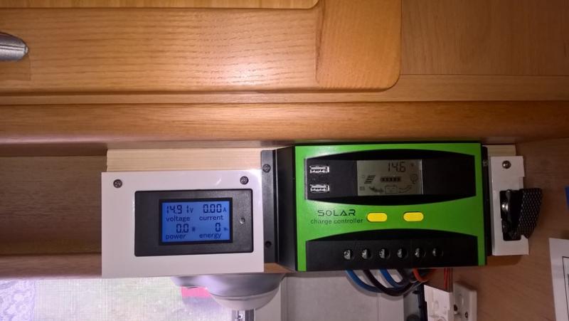

Ho montato da poco questo regolatore da 30A con un pannello da 150 w 36celle, e una batteria piombo da 100 AH. Anche con cielo nuvoloso carica, quando la batteria è "piena" smette di erogare A, se accendo luci ecc ecc ricomincia ad erogare A. Quindi tutto bene, solo che la tensione non scende sotto i 14,6 neanche con batteria carica, nonostante sia impostato il float a 13,7. Mi devo preoccupare? Ho intenzione di montare un'altra batteria sempre al piombo in parallelo secco.regolatore%20mio-iloveimg-resized(5).jpg

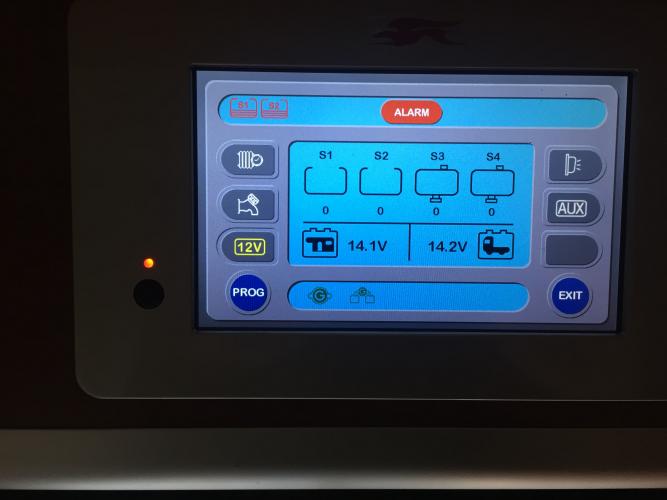

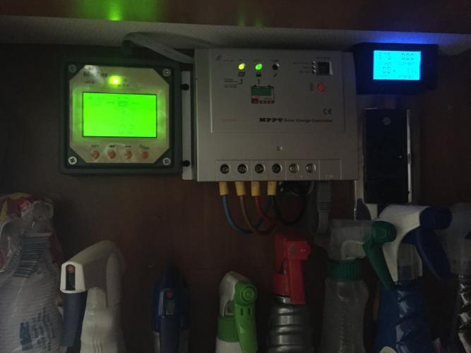

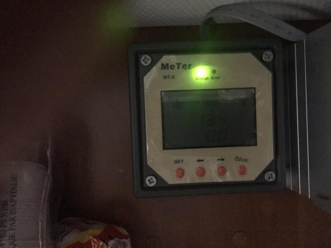

55960AA2-5590-44E7-AB59-F0801FDBAF9E.jpegCBFF6263-B708-45E8-8F75-10524920FC9B.jpegAC2F8CDC-EA8F-4ADD-B510-7C81D2C5F82D.jpegtre misure 14,2 volt- 13,4 volt - 13,75 volt puoi immaginare che il tester da una misura ancora diversa.
Se a te questo non succede 14,6 volt possono essere tanti ma il fatto che non scenda non significa nulla, casomai se questo non accade dopo diverse ore di luci accese forse va controllato
Non vedo bene ma quella non é la tensione del pannello e non delle batterie?
