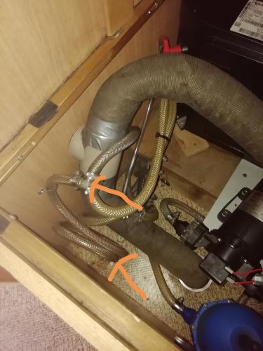

Il boiler truma, prevede 2 tubi di scarico che escono sotto il pavimento del camper... No della valvola di scarico vera e propria e uno dello sfiato aria del raccordo acqua calda. Fin qui tutto ok... Però ho notato che ho un terzo tubo che esce dal pavimento... Si tratta di una diramazione da un raccordo a Y sul tubo acqua calda. Io ne ignoro l utilità anzi mi pare che non ne abbia proprio e vorrei chiudere ed eliminare un metro di flessibile inutile...
Sbaglio? Serve a qualcosa? (parte dal raccordo con la freccia e finisce fuori dal punto con l altra freccia) IMG_20190903_132604.jpg

quel raccordo a Y che collega il tubo sulla stessa tipologia di scarico con un secondo tubo probabilmente è stato aggiunto con l'dea di aumentarne la portata dello scarico quando aperto , per il sottoscritto non serve a nulla e potresti benissimo eliminarlo ma visto che c'e anche se inutile direi di lasciarlo , vedi tu
ti consiglio di tenere a livello pavimento il tratto di tubazione dello scarico boiler altrimenti quando serve rischi di non svuotarlo totalmmente

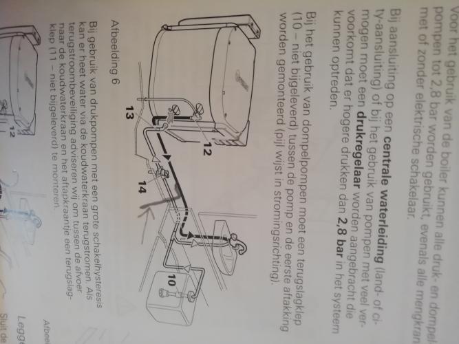

Ciao, forse non era chiara la foto:la valvola di scarico vera e propria Con la levetta é sul tubo mandata acqua fredda e come ben dici é a livello pavimento... Il tubo di dubbia utilità invece si dirama dal tubo acqua calda(che poi prosegue verso i rubinetti), va in un altro buco del pavimento, sbuca fuori e non ha nessuna valvola.
Resta invariato ciò che mi hai detto?
Certamente non ha mai dato problemi, l acqua funziona benissimo calda e fredda da 15 mesi, ma sai come sono... Se non serve non lo vogliosmiley​​​​​​.
D altra parte mi sembra pure strano che qualcuno abbia pasticciato visto che il boiler e tutta l installazione hanno meno di 2 anni e sono nuovi e installati da uno "specialista" (anche se certi "specialisti" ne fanno di OGNIsurprise.)

quindi quei due tubi collegati alla Y non sono di scarico come avevo inteso ma sono di alimentazione acqua calda verso i servizi  , ho inteso gisto ?
mario
15/06/2018 11024
Inserito il 03/09/2019 alle: 20:08:34
In risposta al messaggio di ecostar del 03/09/2019 alle 15:14:26
quindi quei due tubi collegati alla Y non sono di scarico come avevo inteso ma sono di alimentazione acqua calda verso i servizi  , ho inteso gisto ?  mario
Esatto :c'è il tubo che parte dal classico raccordo rosso (acqua calda) e va verso i servizi..
Su questo tupo parte una diramazione che va sull asfalto. Boh...
L ho disegnato a matita (con freccia) sullo schema truma...
Non mi spiego nemmeno come non esca acqua da sotto quando accendo l acqua caldafrownIMG_20190903_200412.jpg

il secondo tubo collegato al raccordo a Y sei sicuro che non sia collegaton da nessuna parte verso gli utilizzi ? , se non è collegato allora è sicuramente tappato , probabilmente è stato messo dal precedente proprietario per scaricare completamente il circuito calda  , comunque problemi non ne da e potrebbe essere utile appunto per scaricare la parte bassa del circuito acqua calda , se non ti serve volendo potresti utlizzarlo come piccolo aiuto al vaso di espansione portando all'interno del vano il terminale esterno posizionandolo più in alto del boiler, ma prima dovresti svuotarlo

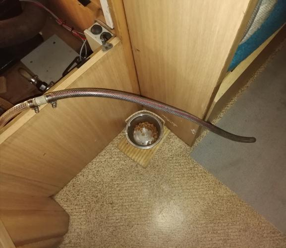

Si sono sicurissimo, infatti esce semplicemente dal pavimento come inutile moncone insieme agli altri 2 (sfiato e vero e proprio scarico).
Purtroppo non posso metterlo più alto perché il vano dell impianto, sul fondo dell armadio, é poco più alto del boiler... Quindi penso che quando avrò voglia, cambio il raccordo a y con uno a I ed elimino il tubo. E tappo il piccolo foro sul pavimento con schiuma espansa.
vedi tu , io non lo eliminerei  ma lo utilizzerei per dare un piccolo aiutino al vaso , tra l'altro vedo che il raccordo Y è pià alto del pavimento e andrebbe ancora bene , devi solo scaricare il circuito calda poi arrotolare il tubo come ti viene e sei a posto , in questo modo avresti un tubo bifunzione nel senso che se durante il rimessaggio invernale lo abbassi puoi anche utillizzarlo per scaricare la parte bassa del circuito acqua calda perchè quello anche con impianto vuoto rimane sempre pieno , quella semplice modifica è stata fatta per un giusto scopo

il tubo come ti viene e sei a posto , in questo modo avresti un tubo bifunzione nel senso che se durante il rimessaggio invernale lo abbassi puoi anche utillizzarlo per scaricare la parte bassa del circuito acqua calda perchè quello anche con impianto vuoto rimane sempre pieno , quella semplice modifica è stata fatta per un giusto scopo   mario
Si... Il raccordo è più alto del boiler e il tubo fa un giro di spirale prima di uscire dal pavimento... Allora lascio così come dici...
Anche se non prevedo di fare nessun rimessaggio laughlaugh​​​​​​. Ps :per eventualmente fare lo scarico acqua calda come dici, dovrei stapparlo no? (sinceramente non capisco dove é tappato... Forse in un raccordo a I che c'è verso la fine del tubo, prima che esca dal pavimento c'è un tappo... Non ho idea)

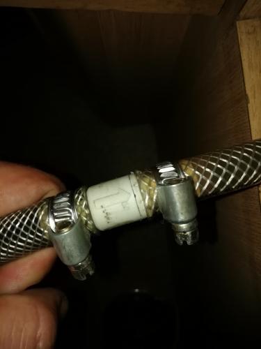

Ciao Mario, come ti avevo detto ho alla fine indagato su come é tappato quel misterioso tubo.: ebbene verso la fine é interrotto da un raccordi o grigio con una freccia... Raccordino che funge da tappo, poiché l aqua non può passare... Potrebbe passare solo da fuori verso dentro...
Alla luce di questo, a che serve un tubo dall acqua calda del boile,  che esce sotto il camper e dal quale l acqua non può uscire, ma solo entrare??
Quel Raccordino con un senso solo, é una "valvola di non ritorno"? IMG_20190912_003154.jpgIMG_20190912_003330.jpg

può passare... Potrebbe passare solo da fuori verso dentro... Alla luce di questo, a che serve un tubo dall acqua calda del boile,  che esce sotto il camper e dal quale l acqua non può uscire, ma solo entrare??  Quel Raccordino con un senso solo, é una valvola di non ritorno?
si confermo che è una valvola di non ritorno ma non capisco a che diavolo poteva servire , a meno che precedentemente quel tubo era collegato su uno scambiatore di un un webasto thermotop o altro riscaldatore H2O supplementare
